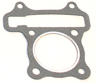

Посмотри, такая?
9.jpg [ 13.13 KiB | Просмотров: 3946 ]
 Заголовок сообщения: Re: Скутер не заводится
СообщениеДобавлено: 14 Aug 2011, 17:24
Зарегистрирован: 27 Jan 2009, 22:12
Сообщений: 51
Откуда: Можайск
Скутер: Vfr 400rr, TTR250OE, Suzuki sepia
Нет. Она внешне полностью металическая и чёрная, вот такая. Спс буду знать кстати про эту прокладку!
