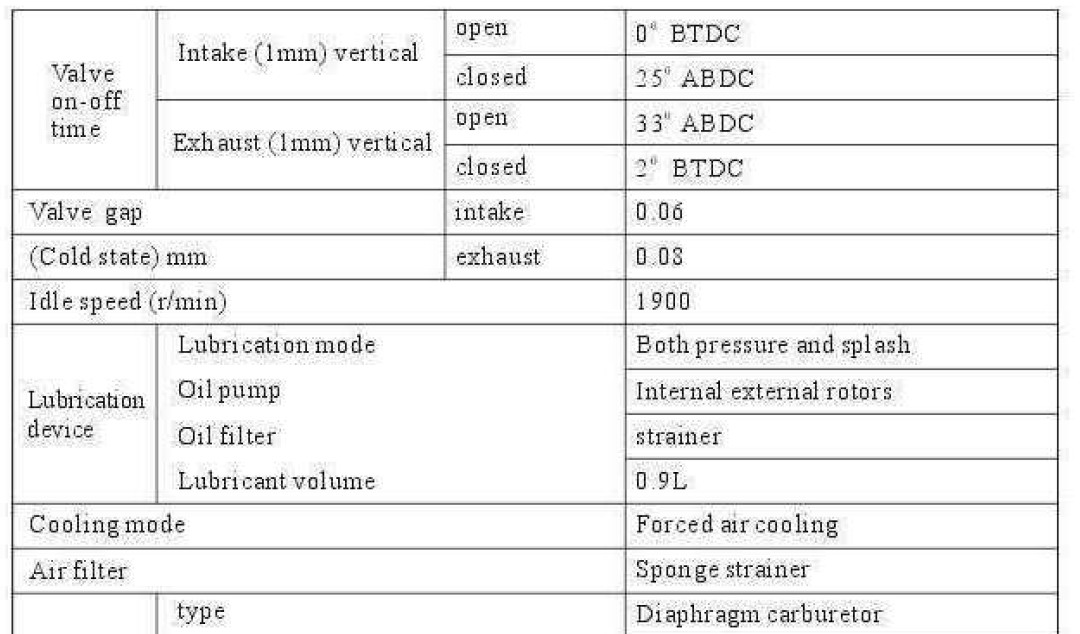

всё,завел скутер,отрегулировал клапана,но теперь клапана стучат,значит необходимо уменьшать зазор,стандартный 0.04 0.1 не подходит,если кто знает подскажите
 Заголовок сообщения: Re: скутер wiki 50
СообщениеДобавлено: 11 Sep 2011, 16:36
Безымянный.jpg [ 127.68 KiB | Просмотров: 2522 ]
