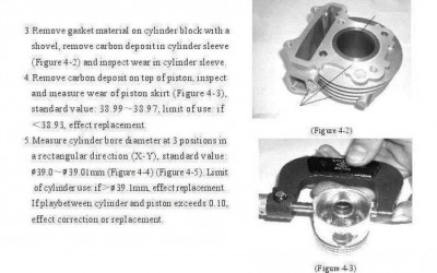

СообщениеДобавлено: 16 Mar 2013, 07:45
Для 152-го не нашёл. Нашёл для 139QMA. Но думаю разницы большой быть не должно:

в общем разобрал я поршневую...
обычный плоский щуп 0.02 со стороны юбки, в местах прихвата просовывается с трудом и не до конца. со стороны колец когда поршень в цилиндре визуально просматривается зазор близкий к 1мм
что скажете, коллеги?
 Заголовок сообщения: Re: 152 QMI Глохнет после запуска с посторонними звуками
СообщениеДобавлено: 17 Mar 2013, 23:00
поршень под замену,это как минимум,ну и точить цилиндр.
