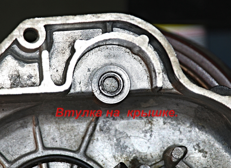

Что то не пойму я, у тебя есть эта втулка в крышке или нет?Если нет то покупай и ставь,без нее никакого запуска не будет а будет просто скрежет и в итоге жопа бендиксу

igor5359
igor5359 писал(а):
так их все таки нет?
Может и есть, но разбитые в хлам. А может и нет. Молчит же... А всякое умалчивание работает против него. По фото можно было бы и определить.

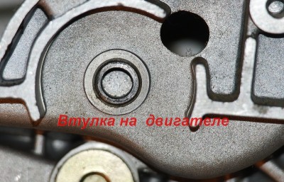

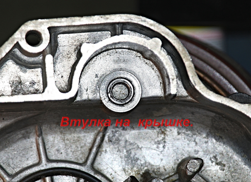

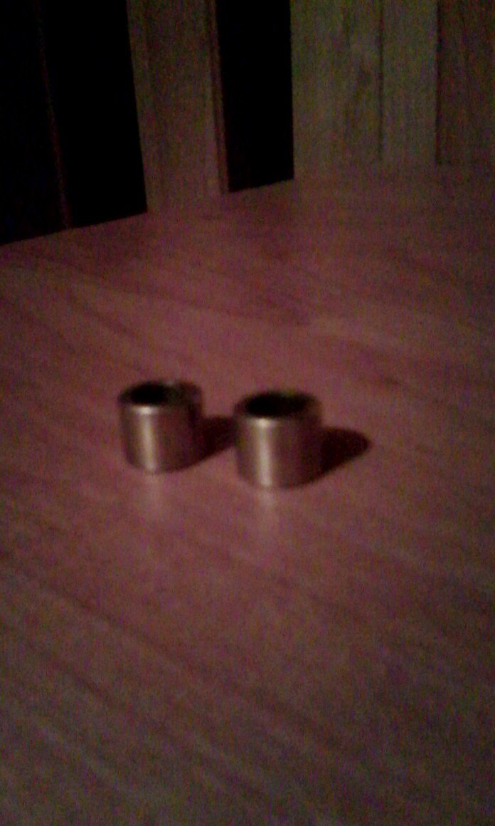

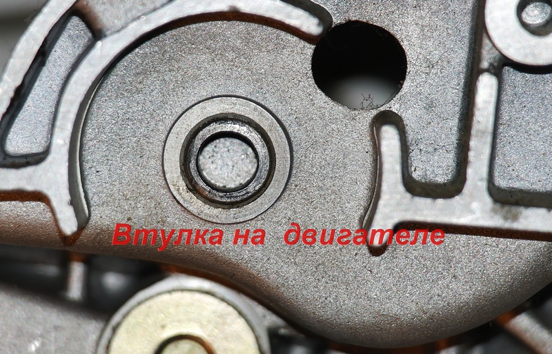

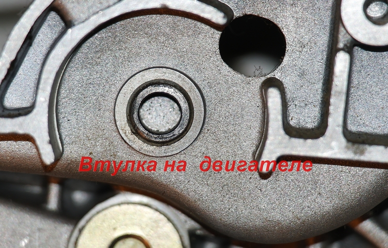

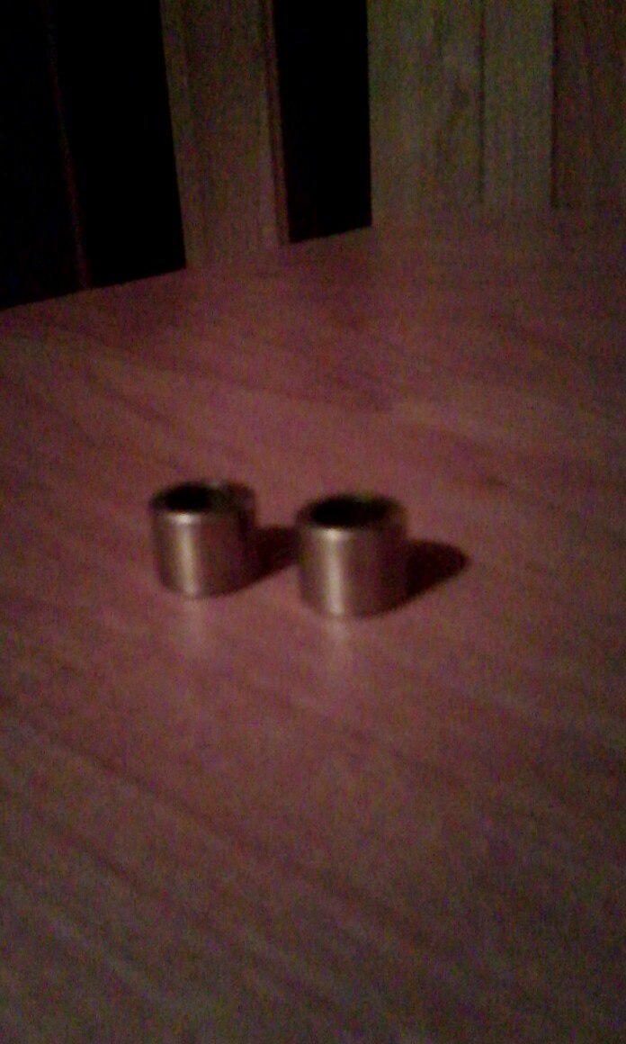

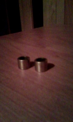

 Заголовок сообщения: Re: плохой запуск скутера(стартер скутера)
СообщениеДобавлено: 10 Aug 2015, 17:05
mv98mv
Новые втулки выглядят так.
Desktop_032.jpg [ 401.26 KiB | Просмотров: 5368 ]
Desktop_031.jpg [ 390.17 KiB | Просмотров: 5368 ]

ДОМОВОЙ писал(а):
mv98mv
Вот я купил, поставить не успел. Завтра точно пойду ставить. Бендикс же из-за них шатается сильно?
