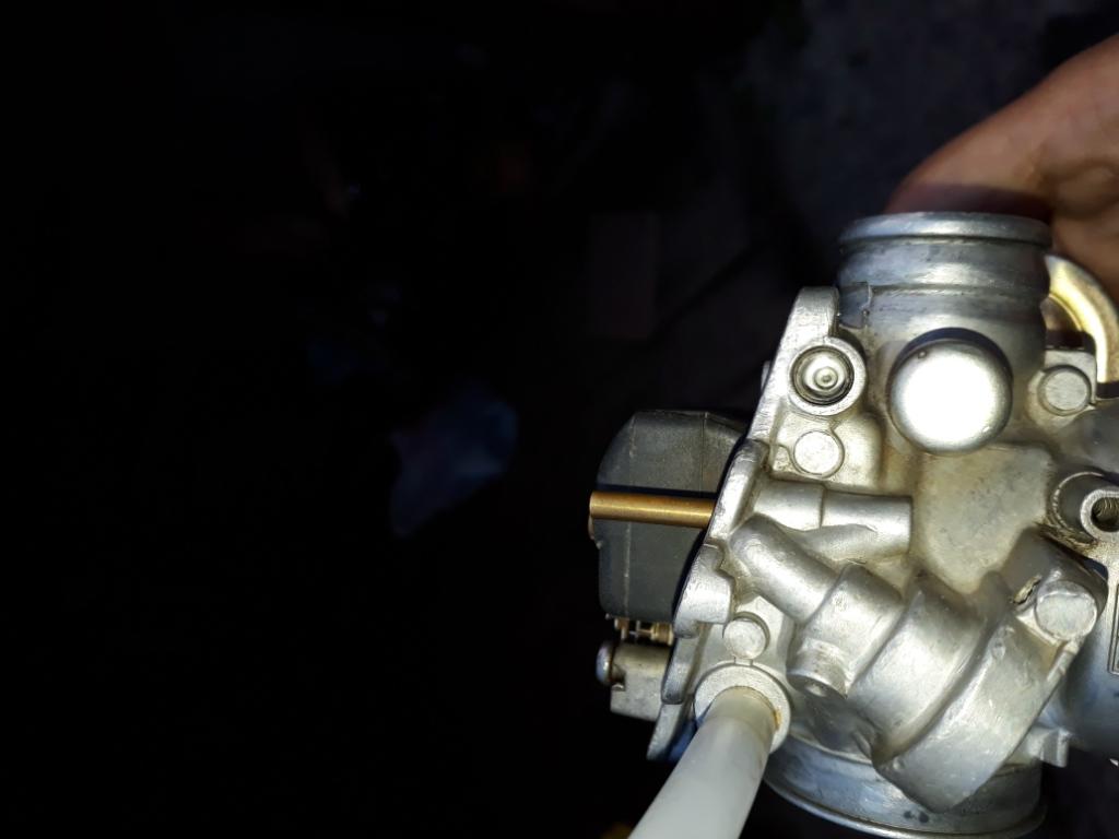

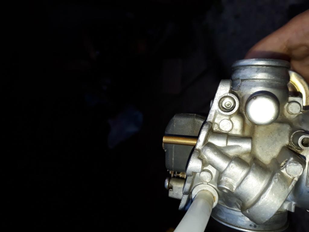

К насосу- ускорителю еще вернемся. И тут вспомнилось мне одна деталь, винт "качества" холостого хода, на нем должны быть резиновое и металлическое колечки... в теории... На практике я их не видел, посчитав, что они остались внутри при демонтаже этого винта. Как же я ошибался...(((

Короче прое..л их я, но каким то чудом умудрился найти на улице у гаража и благополучно вернул на место. Было уже поздно, карб забрал домой. Вопрос следующий, может ли вызвать такой перелив топлива отсутствие данных двух колец на винте количества? Пробовал проверял разрежение на впускном патрубке, порвало полиэтиленовый пакет с хлопком. После первых неудачных пусков выкрутил свечу, была сухой, не успело залить, а с воздухана закапало.
 Заголовок сообщения: Re: Помыл карб теперь не заводится скутер
СообщениеДобавлено: 22 Jul 2019, 18:24
Зарегистрирован: 20 Jul 2019, 17:36
Сообщений: 24
Скутер: Racer Pirania
Стаж: 0.4
А теперь еще вопрос по насосу- ускорителю: Снял его с карба и попробовал прокачать, мембрана качает, но фонтанчик хлещет в основном из отверстия- приемника, и только при резком нажатии начинает брызгать через жиклер насоса, где стоит шариковый клапан. Разобрал, все продул, проходы везде хорошие. Пробовал немного выкручивать жиклер- все тоже самое, льет из обоих. Так и должно быть? Но вот самое интересное: латунная трубка насоса- ускорителя, что запрессована в тело диффузора похож на выходе здорово забита. А так как отверстие там мелкое и подобраться к нему не реально я вообще не представляю как его прочистить. Кто- нибудь сталкивался с подобной проблемой? Как ее лечить?

Ускорительный насос должен давать довольно таки сильную тонкую струйку, прочистить каналы можно только ультразвуковой ванночкой и то если повезет ,карбюратор на самом деле гораздо менее ремонтопригоден чем принято считать.Конкретно этому мотору ускорительный насос ненужен.

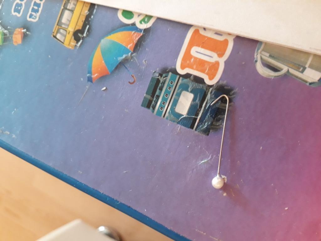

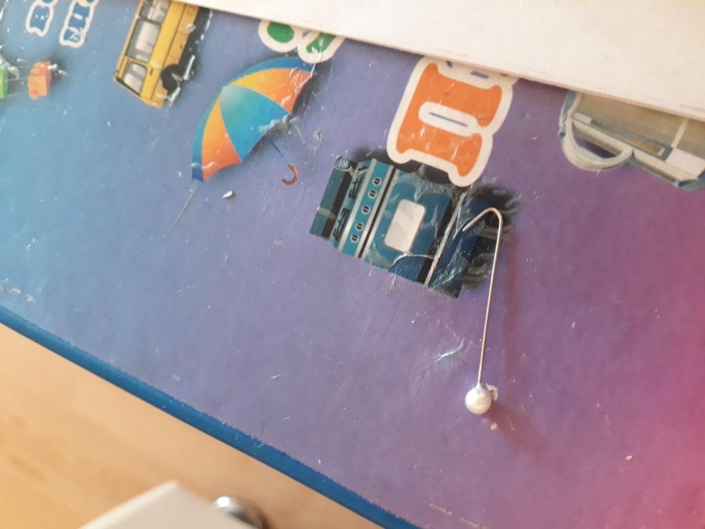

Загнул иголку, прочистил выход латунной трубки. Внутри трубка была чистой. Посветил фонариком, на выходе через диффузор при открытом дросселе видно, что проход есть.

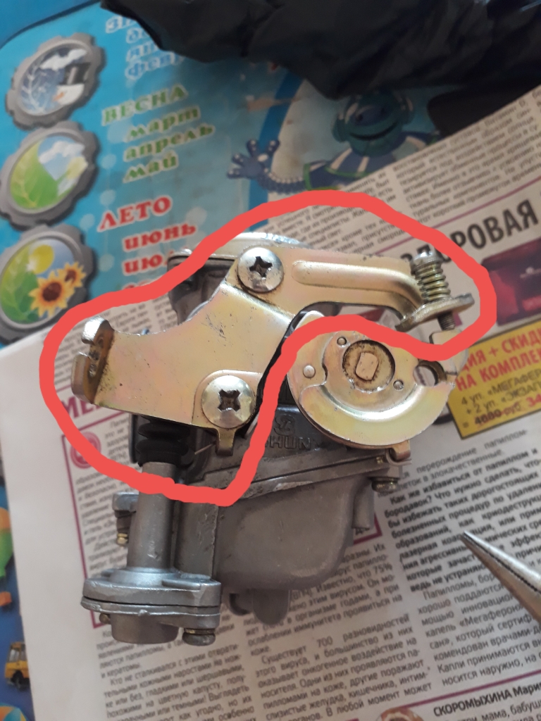

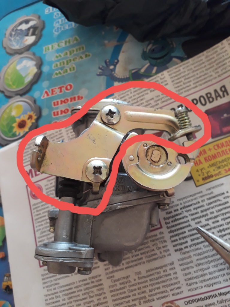

Проверил дополнительно мембрану ACV, все в порядке, но при установке назад рамки, на которую цепляется рычажок насоса- ускорителя и сам трос газа заметил регулировочный зазор на проушине болта крепления. Возможно при предыдущем демонтаже поставил так, что настройки дросселя сбились, поэтому поставил немного под уклон, чтоб при прежних настройках винта количества ХХ заслонка немного пропускала воздух. Поставлю это дело на скутер попробую запустить, отпишусь.
