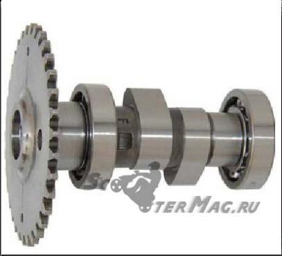

Если есть паз должна быть и шпонка, хотя у китайцев все нелогично. Но вероятнее ее срезало и замылило так что невооружонным глазом хрен найдешь. Здесь хоть видно положение кулачков относительно положения отверстий на звезде.
рв.JPG [ 16.14 KiB | Просмотров: 5846 ]

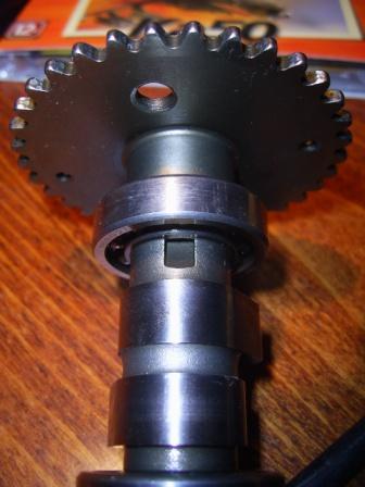

funix и Hors спасибо за хорошие фотки,на них всё ясно,на моём распредвале картина другая,большоё отверстие смещено относительно паза шпонки,при чём прилично.В понедельник вечером фото выложу,если сумею её ещё выложить,не делал ни когда.Хотел бы раньше показать,но дела другие :(

PIC_00571.JPG [ 22.31 KiB | Просмотров: 5826 ]
Заменил этот распредвал,новым,новый так же оказался с не большим смещением большого отверстия звёздочки относительно паза для шпонки,но меньше чем на старом.Завёлся моторчик с пол-оборота,думаю тут совокупность причин оказывало влияние,у меня ещё цепь растянута,ка её менять ещё не знаю.
