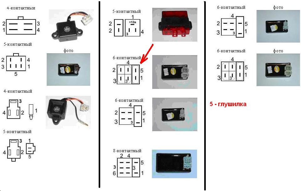

Все так думают :) , но он идет на сигнализацию, а с нее идет другой провод к замку.
томрмп.JPG [ 64.64 KiB | Просмотров: 7105 ]

я вот померил сопротивление самого датчика, 164 Ома, а вот есть статья, там написано чтобы проверить датчик, нужно прозвонить красночерный провод с массой, и должно быть 500 Ом, у меня когда прозваниваю красночерный провод с массой(с комутатора) то выдает 50 КоМ. может в этом проблема?
