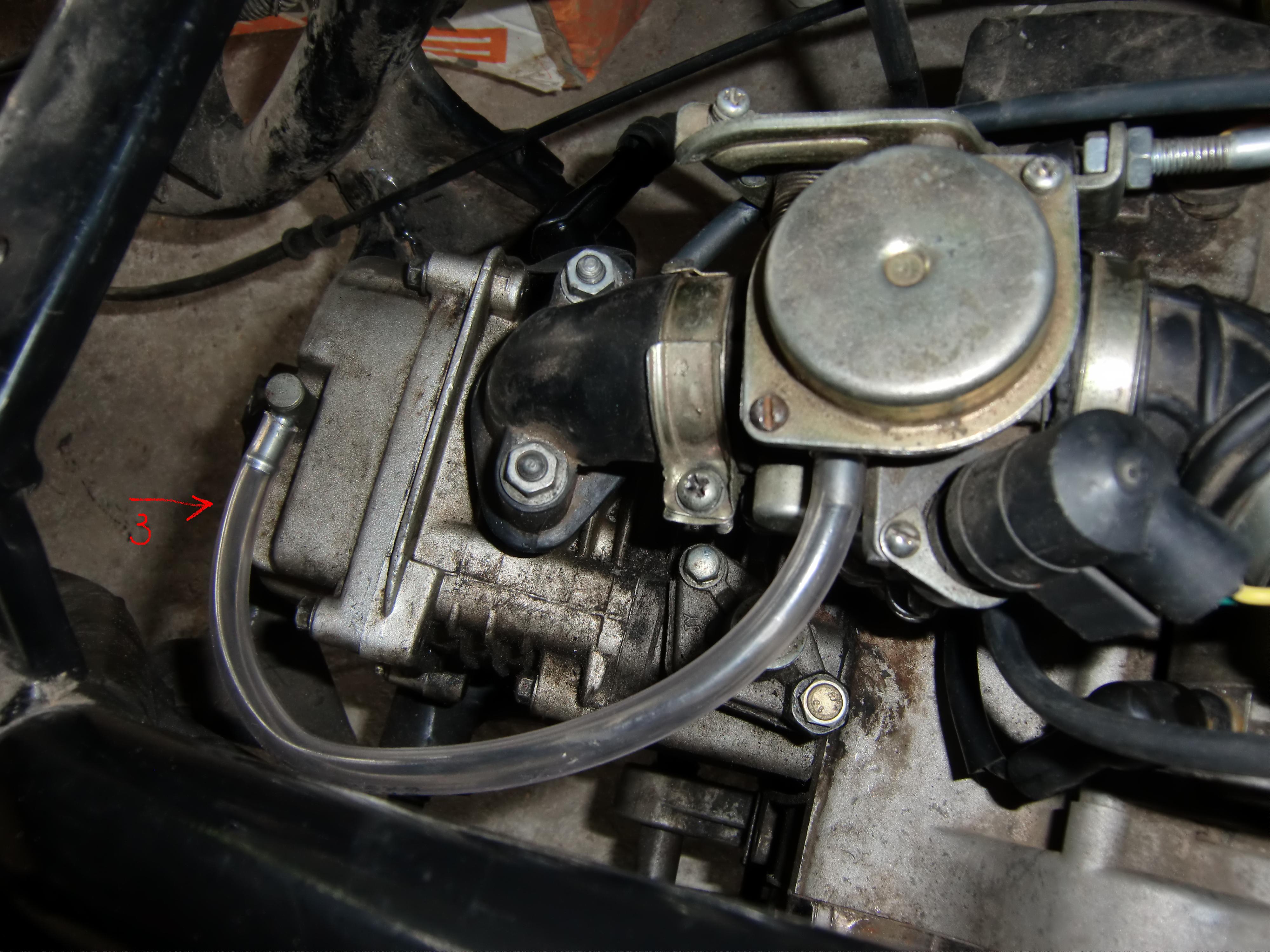

Завел сегодня. В общем зря похож я вам тут голову морочил... Проблема была совсем не в этом, ларчик то просто открывался, ключом была моя безграмотность и плохое знание мат части. Вот эта картинка в нете мне и запудрила мозги:
CIMG0415.JPG [ 975.33 KiB | Просмотров: 4986 ]
 Заголовок сообщения: Re: Помыл карб теперь не заводится скутер
СообщениеДобавлено: 24 Jul 2019, 09:17
Зарегистрирован: 20 Jul 2019, 17:36
Сообщений: 24
Скутер: Racer Pirania
Стаж: 0.4
Сегодня все собрал, дернул с лапки, двиг схватил и тут же заглох. Сдернул шланг с головы карбюратора и все заработало. Сначала не связал это, стал колхозить обратно этот шланг на карб и он тут же стал чахнуть и заглох. И до меня дошло откуда ноги растут. И куда идет шланг с крышки клапанов? Двигатель теперь работает ровно, без провалов, выставил холостой ход. Песня))) Всех отписавшихся благодарю за помощь.
