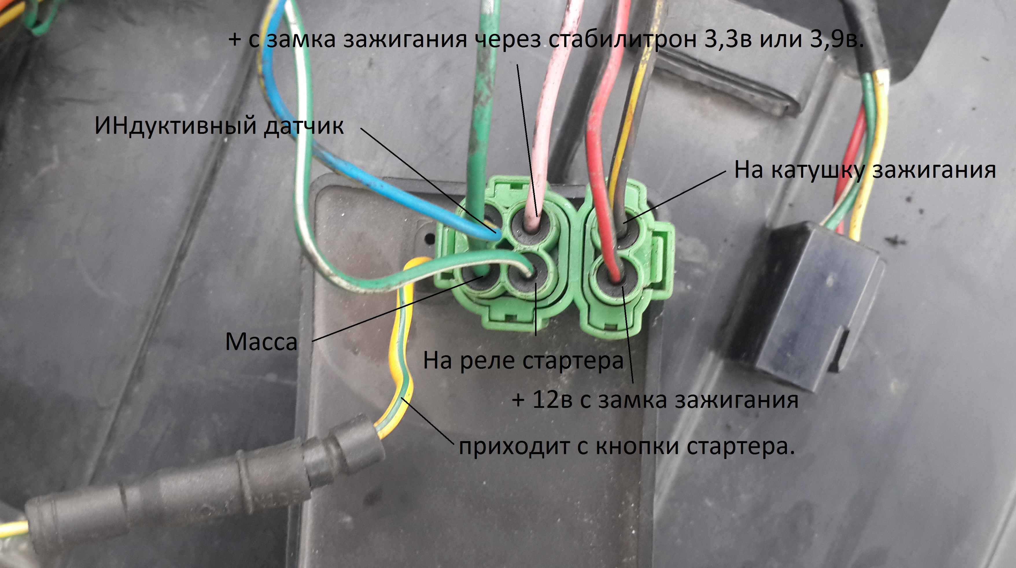

Привет всем, прошу прощения за дублирование этой темы.
Два знакомых имеющих в наличии и на тот момент на ходу honda spacy 100 только у одного 2008 год выпуска у другого 2011 решили поменять местами коммутаторы думали что там стоят какие то ограничения . Причем у них разные коммутаторы. У одного с еще дополнительным проводом отдельно торчащим а у второго его нету. Со скутера1 вытащили коммутатор№1 и вставили его в скутера2 после поворота ключа сгорел предохранитель. Заменили предохранитель, вставили родной коммутатор, начинают заводить, стартер крутит а искры нету. Все перепробовали но искры так и нету. Родную катушку проверили на другом скутере, все гуд искра есть, нашли такой же коммутатор поставили искры все равно нету, я прозвонил все провода, обрывов негде нету. Проложил к всем местам массу, искры тоже нету. За место бабины я подключил светодиод, он вспыхивает в пол силы. Хотя этот коммутатор некуда не втыкали и он не мог гореть, светодиод получается подтвердил что он рабочий. Но почему тогда нету икры? ведь катушку тоже меняли. Индуктивный датчик прозвонил на землю. Около 500ом
Коммутатор DC CI779 с дополнительным проводком который идет на кнопку стартера. По эдеи ему в обще не нужен генератор. Да и по проводке видно что плюс идет и на реле и на аккумулятор.
Получается все работает и не работает.
Народ подскажите куда копать? Я вроде все проверил, остается только вздернуть косу и посмотреть всю проводку. Хотя навряд ли там что-то могло обгореть. Ведь минус я прокладывал везде, и отдельно проводками пробовал выводить на катушку.
А на коммутатор?! Сгорел предохранитель - питание, в первую очередь и проверять питание, прямо на фишке коммутатора, доходит-не доходит.
Звонить все от фишки.
Вставляя другой коммутатор могли например разжаться контакты. Првода местами не перетыкали?! могли напутать.

Да все проверил, и + и - приходят прям на фишки, прозвонил от фишак. Предохранитель там их два один на реле стартера 15А Второй на всю сеть 10А Поменял и перепроверил оба раз 10.
Нашел на одном сайте зацепку. Только он подключил криво сигналку и также сгорел предохранитель, после отключения сигналки искра пропала вот:
Дествительно помогли.Позвонил.Окозалось дествительно шарящий человек.Спец по комутаторам.Комут окозался целым,а искры не было потому что я спалил какуето защиту в замке зажигания.Он все починил и еще помог подключ. сигналку правильно и взял мало.Теперь все работает.Всем спасибо за помощь!
Это уго скутера из замка торчит три провода. Один с аккумы + входит, выходит красно черный на + и в коммутатор и третий провод розовый, тоже втыкается в коммутатор. Но когда ключ повернуть в положение ON этот провод не как не звониться, когда поворачиваешь его на OFF то он звониться на минус. А на этом сайте хороший человек с таким же скутером и распайкой - пишет:
Окозалось что сигналка когда глушит мотор коротит на массу провод от замка.А у меня получается из замка идет всего 3 провода(а не4)1-постоянный плюс,2-плюс при вкл. зажиг.,3-плюс при выкл. зажиг.-(Это я уже понял потом.)который идет на коммутатор.
Но тут есть одно но там замок с такими умными болтами, что его как закрутишь а открутить уже фиг, и болты немного утоплены. Стоит ли попробовать отпилить замок? Или может еще какие идеи есть?

Нашел на другом сайте по запросу защита в замке хонды.
Результат меня ошеломил. Завтра буду пробовать.
внутри замка зажигания на Spacy 100 стоит стабилитрон на 3,3 вольта. без этого напряжения родной коммутатор работать не будет. при подборе замка нужно учесть эту маленькую деталь.

Причина крылась в замке зажигания. В нем внутри сгорел стабилитрон на 3,3в вроде как. может потом кому поможет. И судя и комментариев людей в 40% японцев стоит защита в замке.
Еще прикладываю нестандартную распайку коммутатора. DC CDI (CI779) сам сколько не шарился но так в интернете и не нашел. Может кому и пригодится.
Всем спасибо за помощь.
