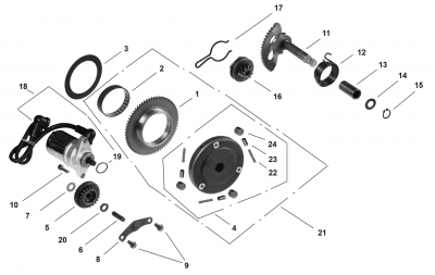

У меня проблема заключается в следующем: проворачивается кик-стартер(с хрустом) так, что не возможно его с кика завести. Разобрал варик-вроде ничего не сточил. В чем проблема?
И еще: порой (с холодного движка) с эл.стартера когда заводится-производит 1 ужасно-громкий хруст, а потом все норм. Может кто-нибудь объяснить-почему и как с этим бороться? *HELP*

Посмотри за ведущим шкивом вариатора находится диск с тремя роликами внутри-типа храповика, в одну сторону прокручивается, а в другую нет. Может что там замусорилось? Если у тебя 40 движок, как на Тактике и Лидере.
рисунок.png [ 313.48 KiB | Просмотров: 4706 ]
