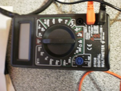

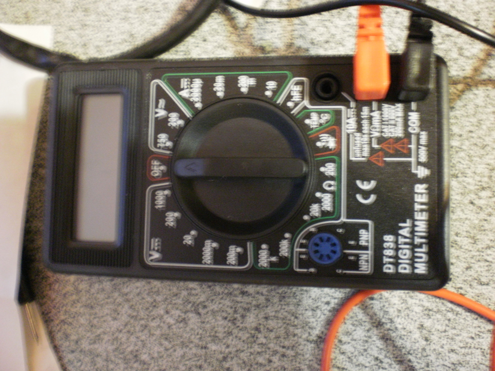

тестер вот такой:

тогда клюв вправо на 6-ю позицию,-( 10)

показывает 0.2 / 0.8 Это нормально??
