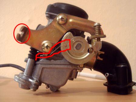

кароч такая тема: после небольшого ремонта решил завести скут...говырялся в карбюраторе чтоб его завести......когда он заводится и сразу уъходит с места на повышенных оборотах....пытался настроить карб ....не помогло....в чём причина?

sparco27
было такое..сегодня купил на скут карб, тросик вставляю...завожу..обороты просто гром..смотрю тросик короткий, думал мб че случилось (оттянулся), попробывал тросик на старый карб поставить, все ок...решил проблему поджал на карбе в право одну вещь (скрин рулит):
Просто чуток правее поджал и все..
Даже регулировка троса не помогла...Только то что на скрине я сделал (Я так аккуратненько поджал, чтоб было все красиво, и все))все ок)
Не боись, пробуй, проверено...

А у меня такая проблема,на карбе с нуля небыла настроина пластинка,по которой ходит ролик и которая нажимает на ускоритель.Из-за этого под нагрузкой были сильные провалы.Пластинку поджал,попытался вывести её так,чтоб при большем открытии заслонки,пластинка давила больше на шток торчащий из резинки.Сейчас стало лучше,но на низах провалы появились и довольно таки сильные.Кто может посмотреть на своём карбе как по мере открытия заслонки пластина давит на шток?Гляньте пожалуйста. :'( на светофорах при страгивании даже почти глохнет,но гдето после 3.5 тысяч мопед превращается в зверюгу!!!

Ускорительный насос должен работать на первой трети хода ручки газа.
Смысл его в том, чтобы подать бензин при резком открытии дросселя с нуля, когда золотник с иглой не успевает подняться и открыть ход бензину через главный жиклер. Читай - при резком старте с места. Тогда, когда двигатель уже работает на нормальных оборотах, а золотник с иглой поднят, насос не нужен.

Леший
может ты перегнул эту фигню которая на скрине

Tr1ton писал(а):
Леший
Да вроде не перегнул *DONT_KNOW* .
John JACK
Спасибо,сейчас пойду попробую перегнуть по новой.
