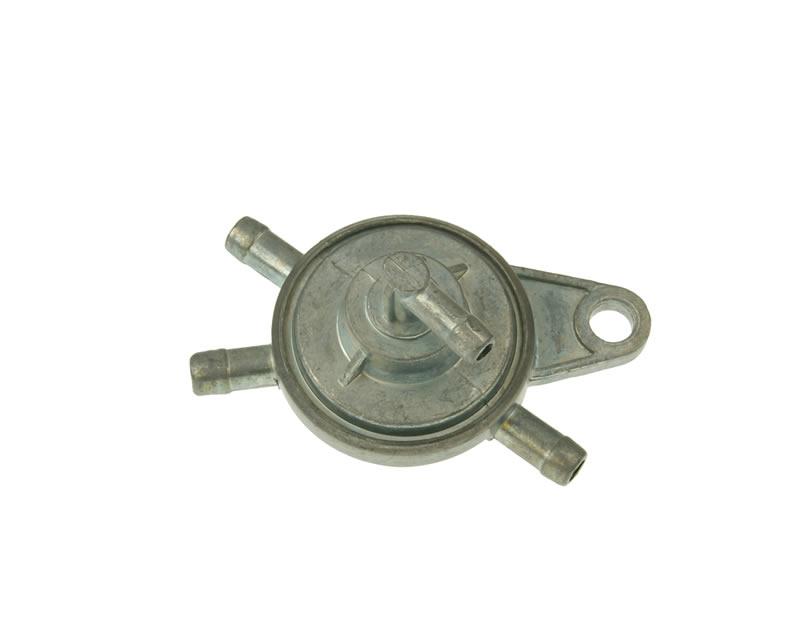

вот с верху к коллектору
gy14873_benzinhahn_gy6_125_web.jpg [ 21.98 KiB | Просмотров: 11681 ]

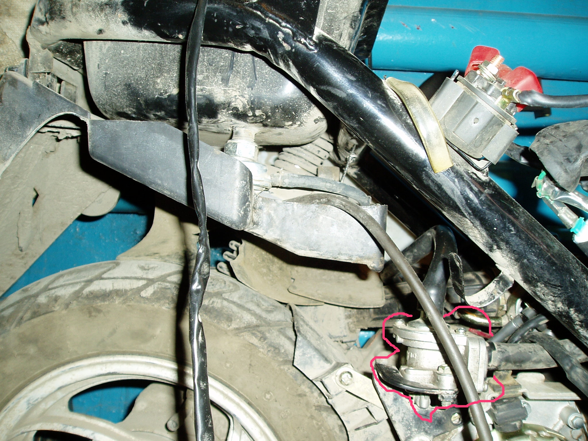

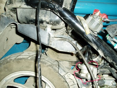

а это что такое как оно называется?

снизу вакуум с верху бензин

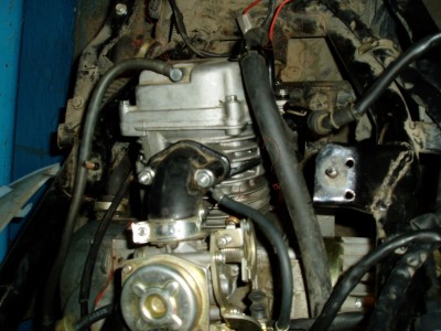

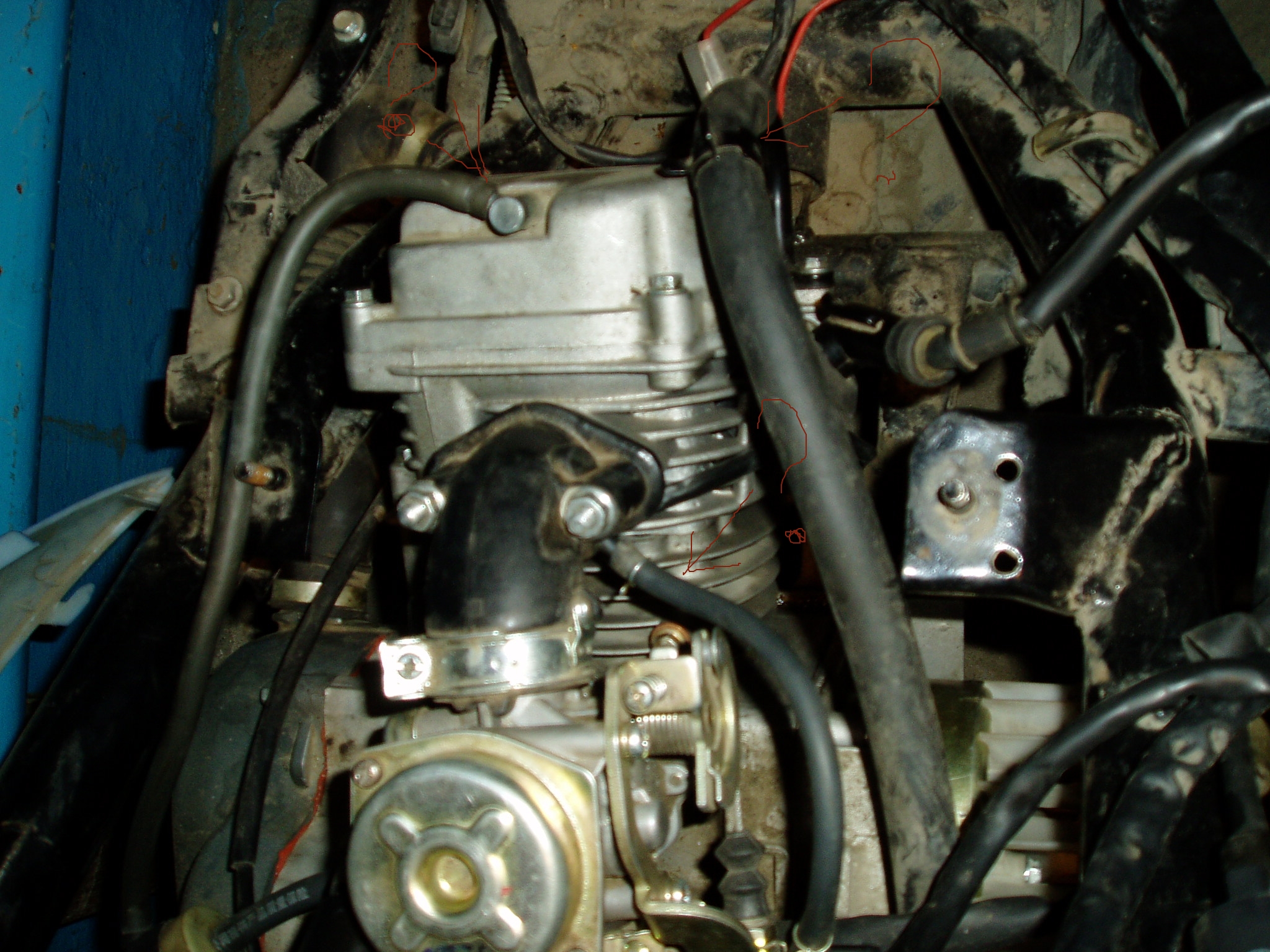

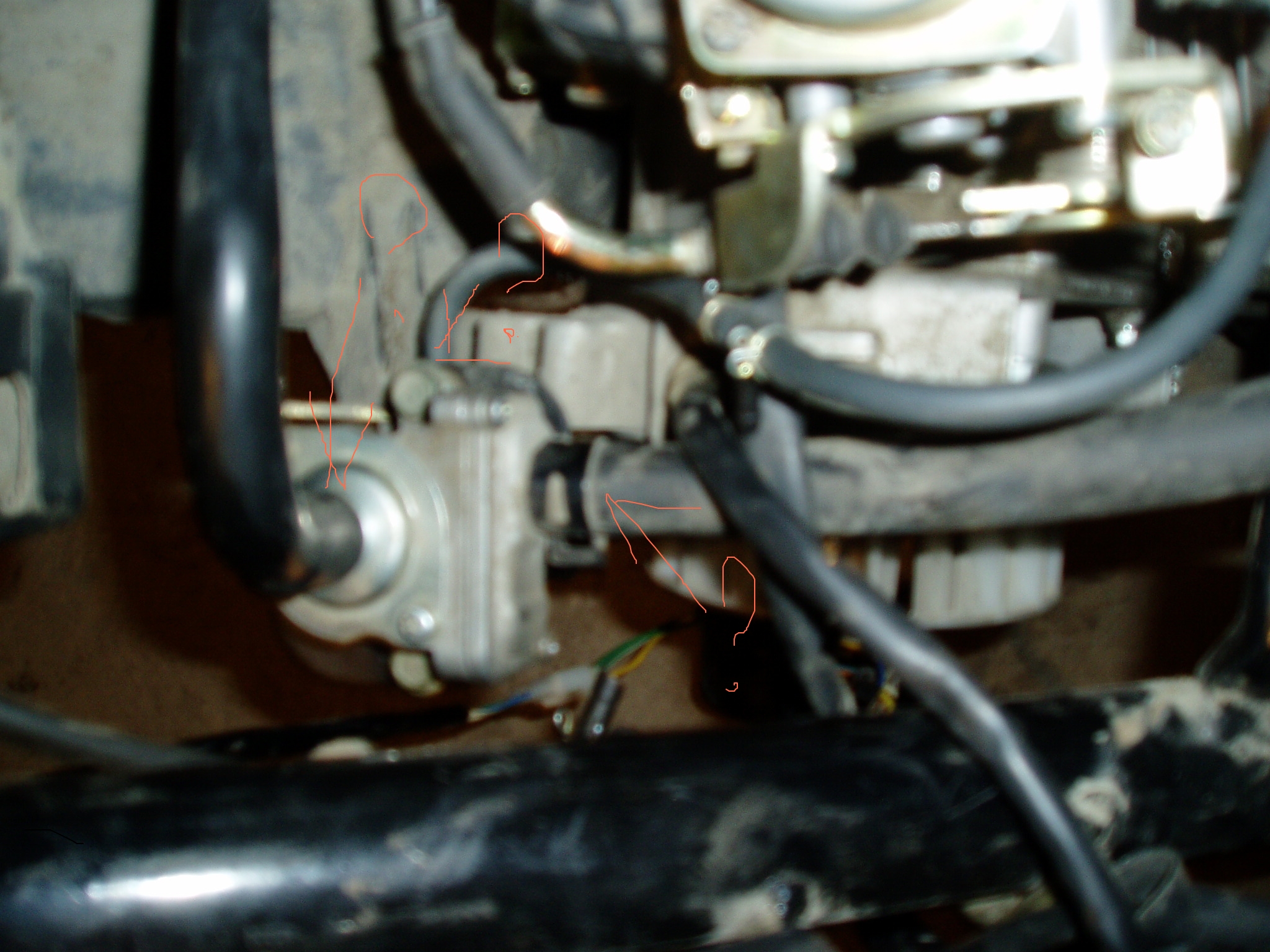

Выкладываю фото
P1010007.jpg [ 1.43 MiB | Просмотров: 11644 ]
P1010006.jpg [ 1.55 MiB | Просмотров: 11644 ]

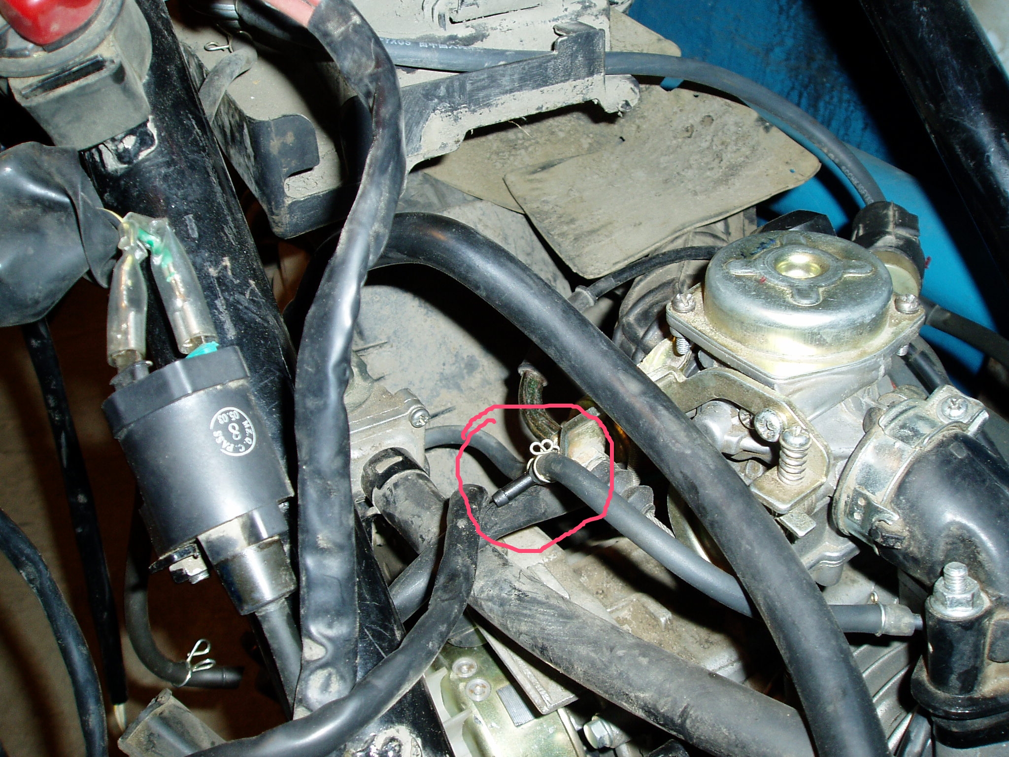

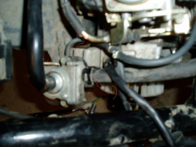

на фото плохо вопрос видно
Комментарий к файлу: что это за приблуда?
за приблуда.jpg [ 1.77 MiB | Просмотров: 11625 ]

наверно сапун из картера и шланги идут скорее всего на возд фильтр и на головку

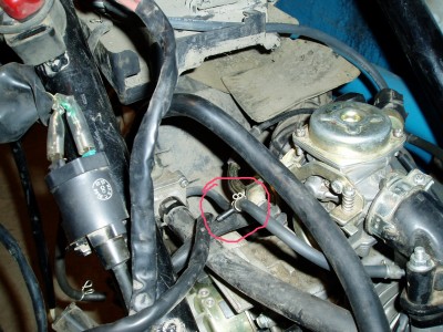

там их три шланга два больших и один маленький он в низу!
А еще в комплекте жлангов есть тройник вот он
Комментарий к файлу: вот он
он.jpg [ 1.75 MiB | Просмотров: 11623 ]
 Заголовок сообщения: Re: Какие куда ставить шланги
СообщениеДобавлено: 13 Май 2010, 21:39
Даже незнаю, но именно на этот тройник одевается вакумный шланг с вакумного бензокрана.
Гдето на форуме говорилось что на европейских моделях скутеров ставят что то типа католизаторов, вот какаято хрень наподобии этой, толстый шланг одет на штуцер гдето у выпускного колектора, то есть по нему идет немного выхлопа, вакумный шланг открывает клапан в момент выпуска и дым идет в воздушный фильтр, это ограничевает мощность и уменьшает СО на выходе трубы, вот может это оно, ктото писал что эти хрени просто выкидывают, а дырки глушат.

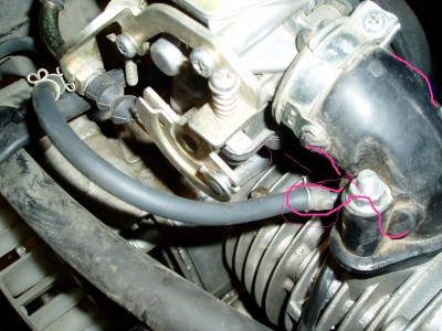

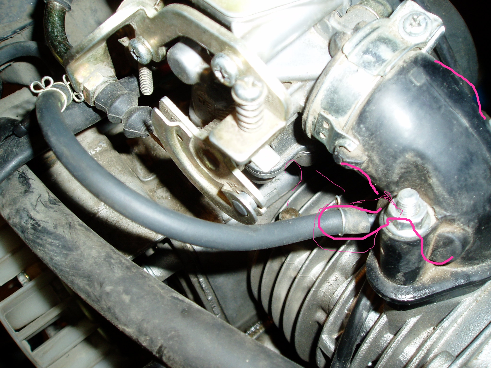

так нужен или нет на впускном коллекторе этот шланг?
Комментарий к файлу: зачем
.jpg
.jpg [ 1.64 MiB | Просмотров: 11522 ]
