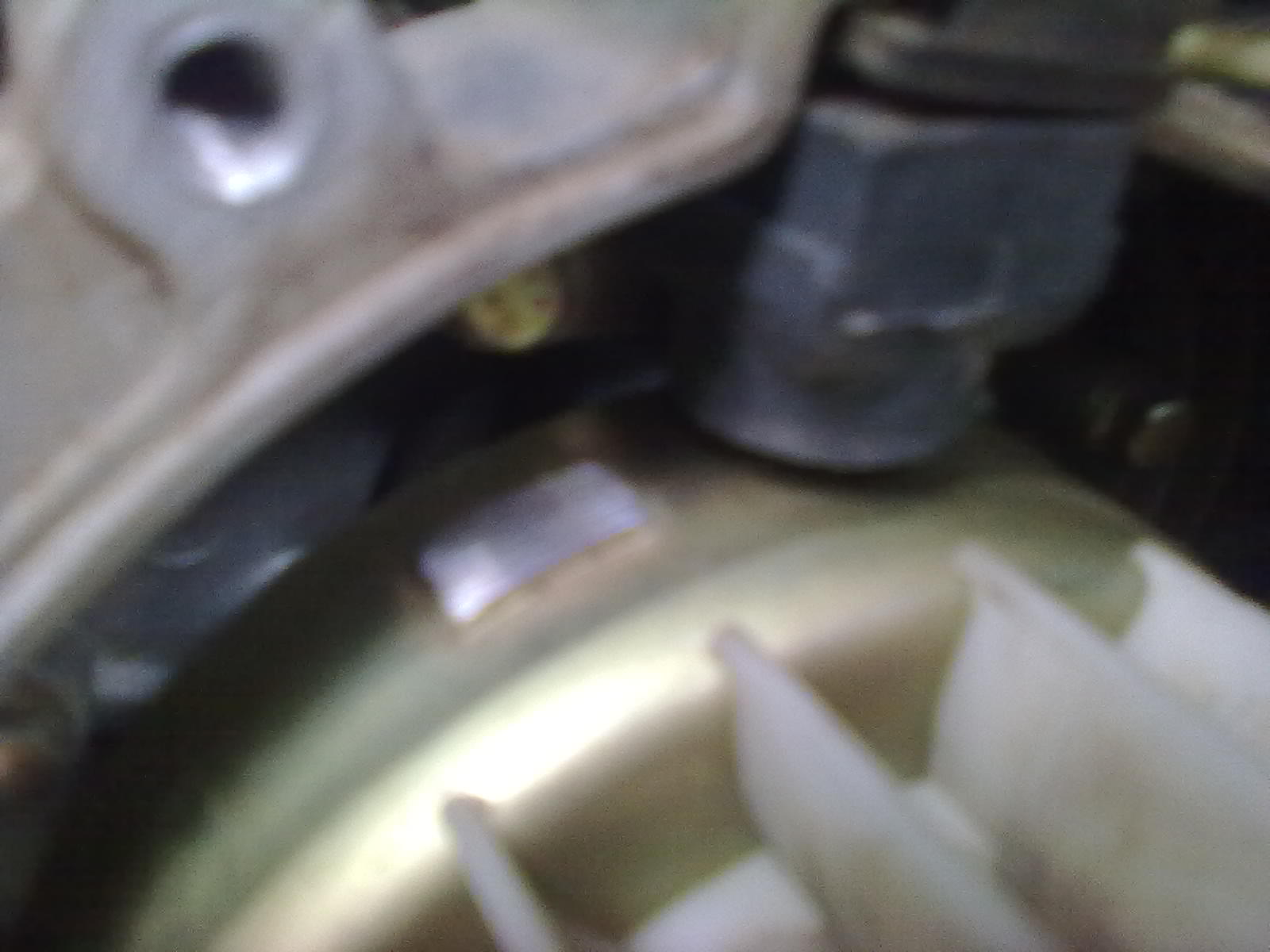

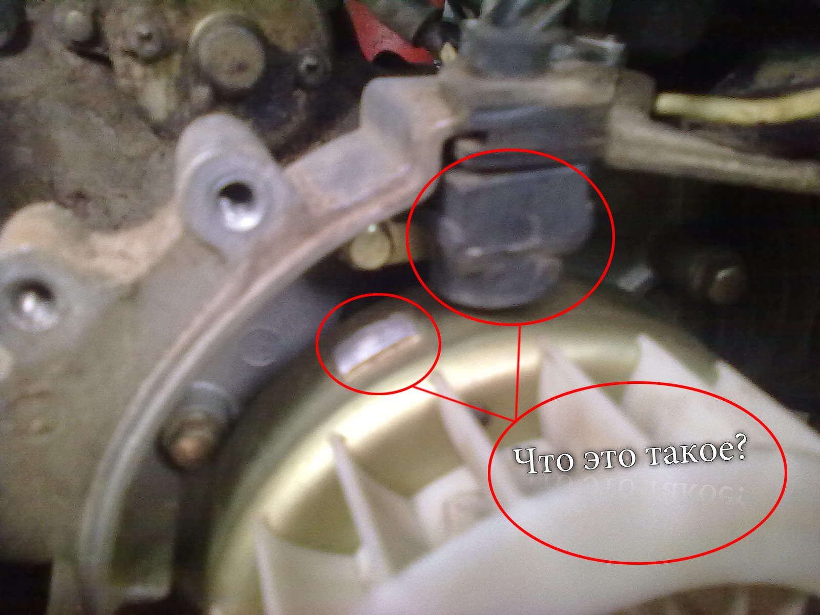

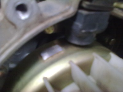

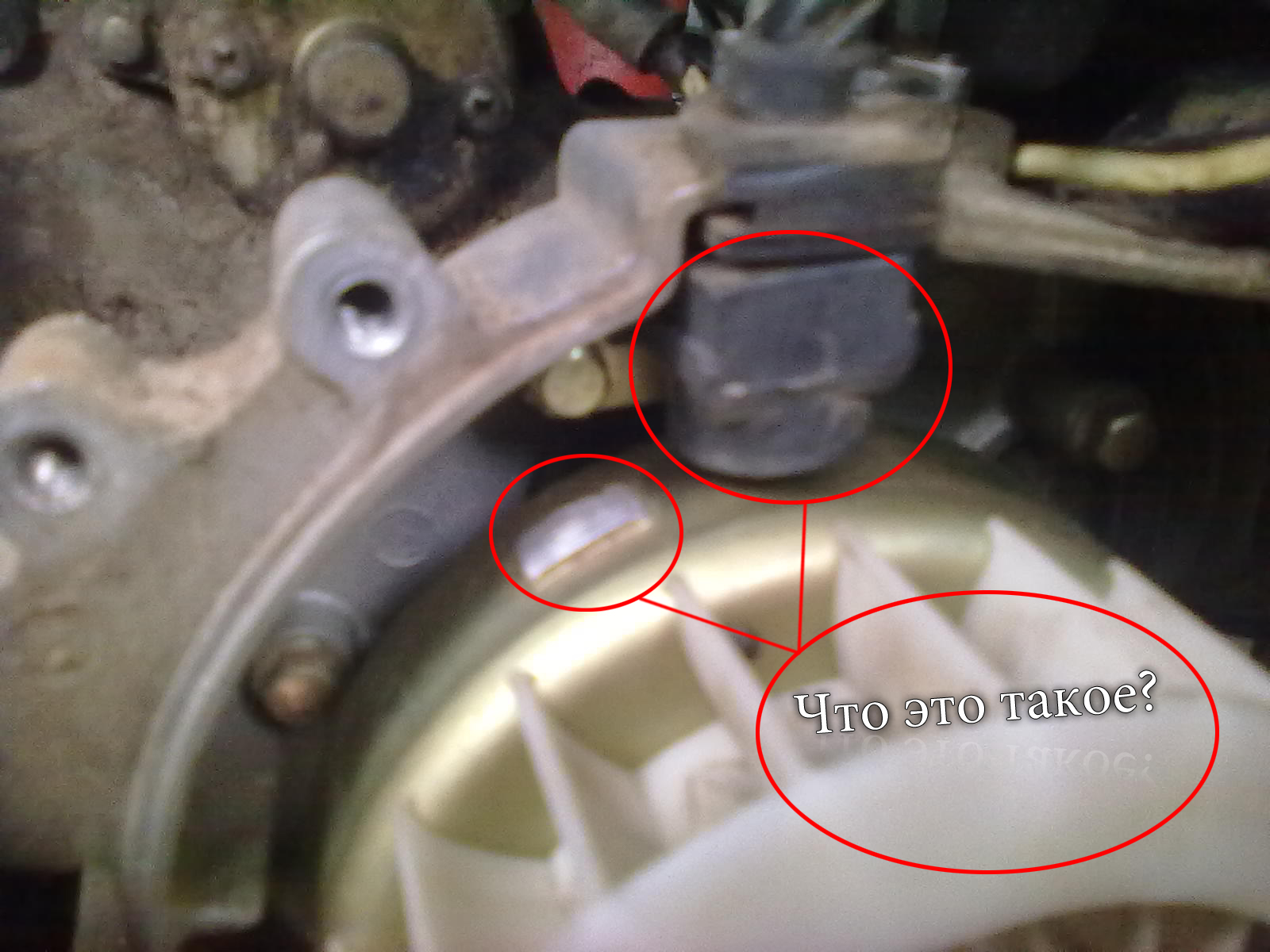

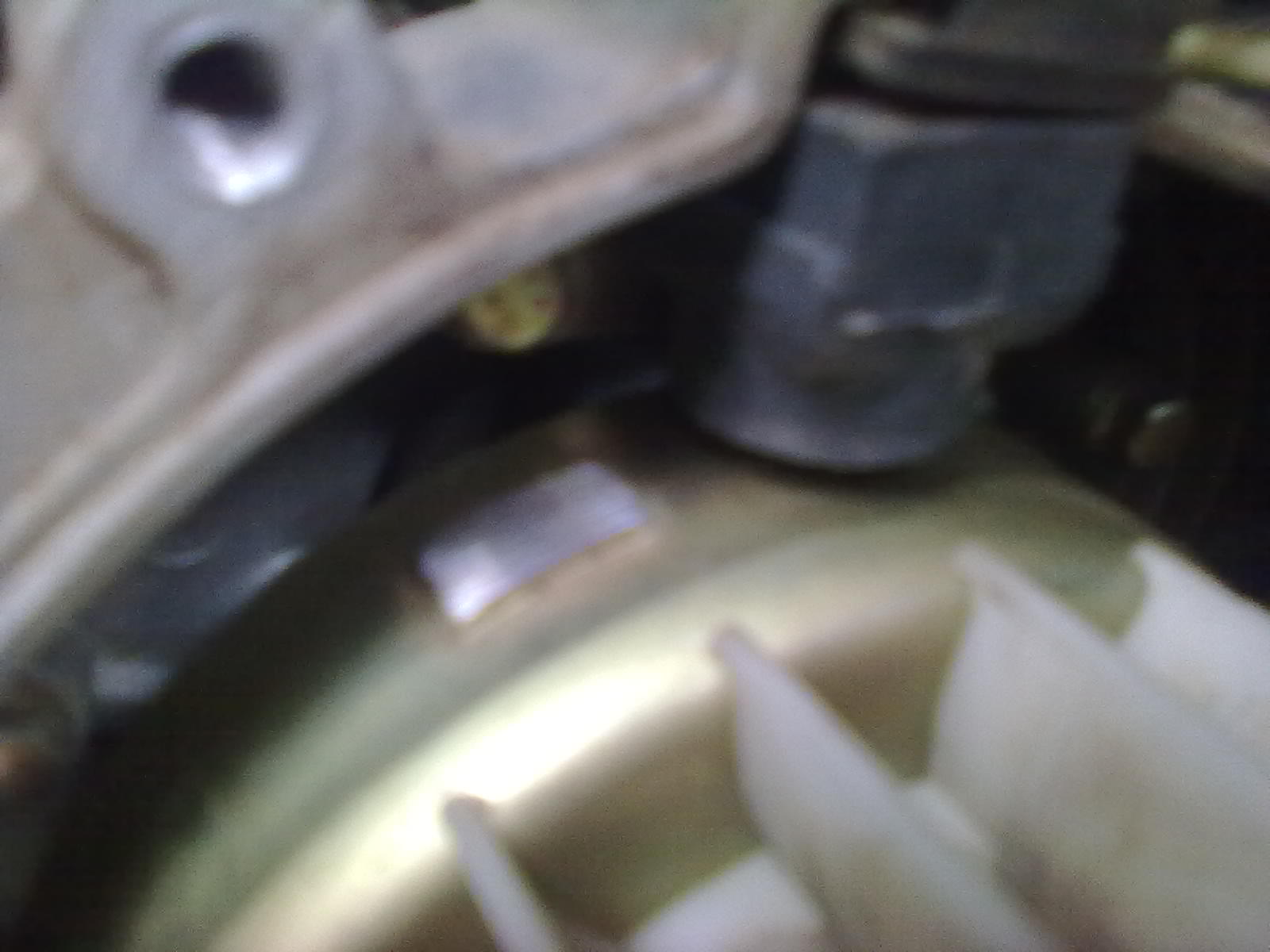

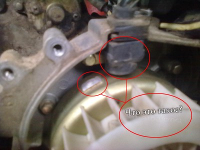

Вопрос насчет генератора:
В генераторе есть такая хрень (скрин), точнее на железной штучку, как будто они специльно обтираться и тем самым скутер заводиться...Но я поводил туда сюда..Они не обтираются (Лично я звук не какого не слышал)

Датчики и зажигание этио как солце и нептун.
Вроде система одна, а общего мало.
Зажигание питаеться отдельными обмотками генератора, с высоким напряжением(около 200 вольт).
То, что ты показал на фото - Индукционный датчик.
Пластины, навареной на роторе генератора, он касаться недолжен ни в коем случае!
