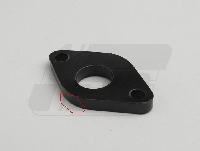

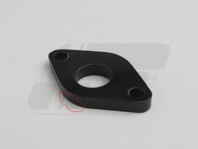

сам патрубок цел
Комментарий к файлу: немного отколото со сторону уплотнительной прокладки, но давно и раньше это никак не влияло на запуск двигателя
