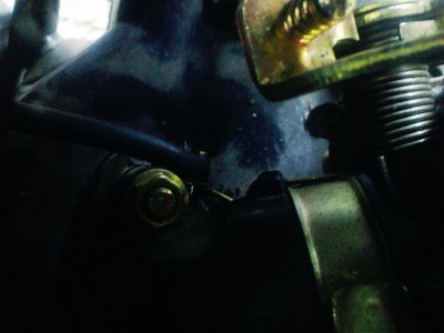

сегодня пришел завожу двигатель греется на повышенных. прогрелся понизил обороты и заглох. Завел, поддерживал газом, причем ручку газа отпускаю, а обороты понижаются с отставанием, и вообще не монотонно работает двигатель. я решил увеличить холостой ход (думаю может прочихается). Итог - в таком режиме работает на ХХ чуть дольше, но смысл одинаков.
и тут смотрю из под бензобака идет шланг тоненький (показано на рис.1) и присоединен в районе карба ( видно куда!) причем присоединен внатяг, так, что видно со временем, путем натирания на то место куда он прикреплен просто стерся. я беру затыкаю его пальцем. и о чудо! повышаются обороты (я ХХ же подрегулировал!!!) и прямиком чуть не в машину припаркованную рядом. вернул ХХ придерживая пальцем дырку. отпускаю соответственно заглох. что лучше сделать: поменять его вряд ли смогу, он уходит внутрь - не подлезть. залеплять скотчем глупо. что посоветуете это первый вопрос. почему он внатяг стоит. его натягивает хомут держащий еще какие то шланги или провода. и что это за шланг поподробнее
.jpg
.jpg [ 810.57 KiB | Просмотров: 6029 ]

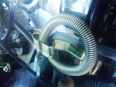

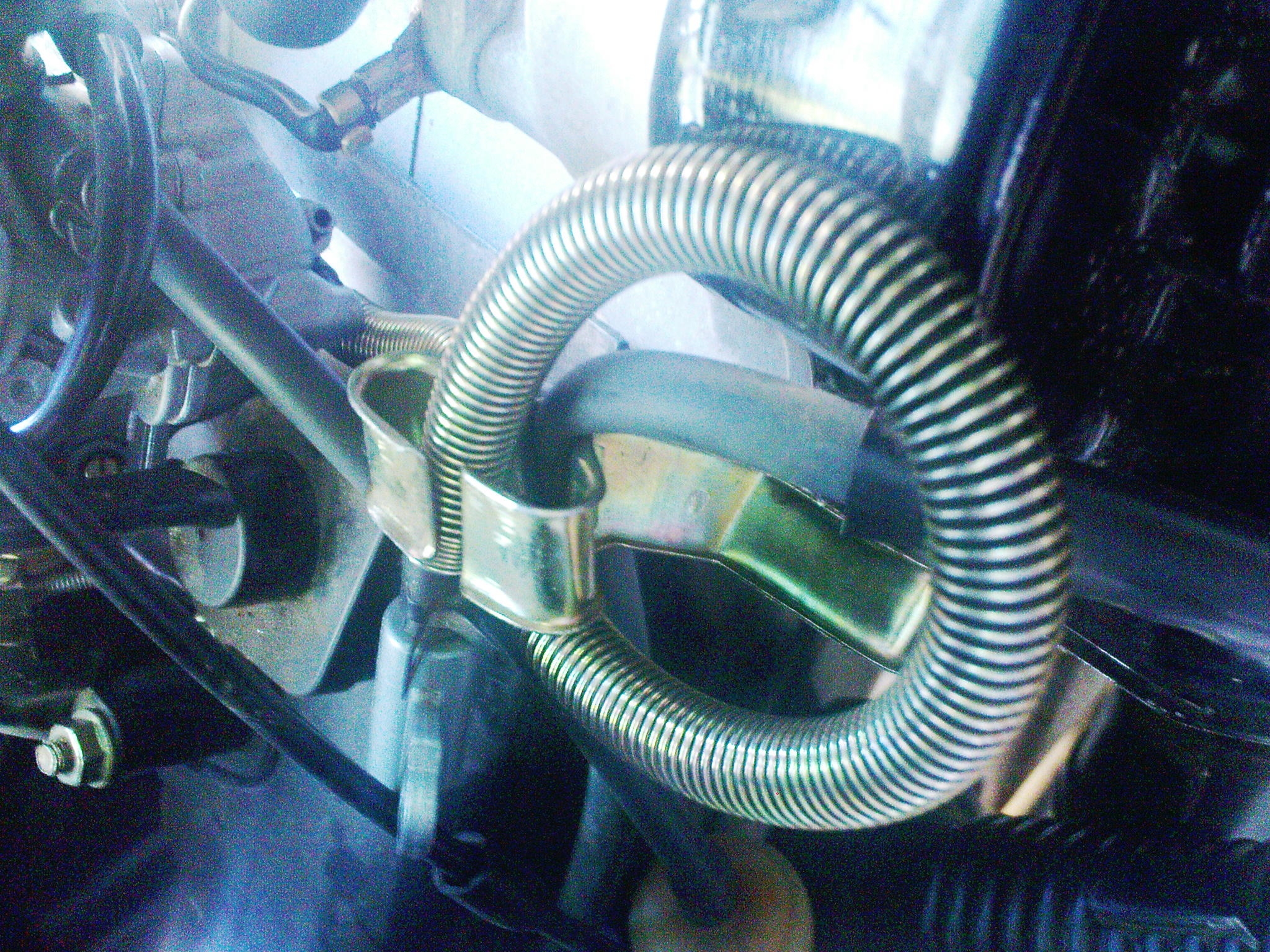

.jpg
.jpg [ 825.5 KiB | Просмотров: 6028 ]
ничего страшного что шланг закреплен так?!)

Это шланг для слива отстоя бензина из поплавковой камеры, на конце есть болтик, если его покрутить, то польётся бензин...Как он закреплён значения не имеет...
