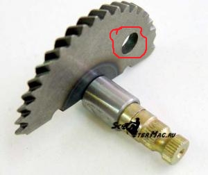

у меня анологичная проблемы стартер тоже не схватывает, бендикс на мой взгляд впорядке. АКБ полностью заряжен. Стартёр снимал чистил. Осенью всё было ОК. Подскажите что такое может быть?
И ещё вопрос: На старом зубчатом секторе кик стартера (полумесяц) стерлись зубья на которые надевается кик-стартёр. Купили новый полумесяц, и получилось так что отверстие немного больше оригинального, и натяжение уже не то. Что можно намудрить с пружиной
