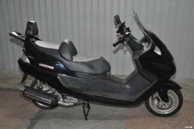

на холодный двигатель очень тяжело заводится, иногда не могу завести садится аккумулятор. Но если завести и прогреть потом в течении дня заводится хорошо. Искра есть, менял свечи. Клапана отрегулированы, карбюратор настроен правильно. Электронный обогатитель рабочий, но я не знаю как его правильно подключить. Он с завода, наверное, не был подключен. Масса подключена к раме, а плюсовая клемма не подключена. Может из-за обогатителя у меня такая проблема? Я его подключил на прямую, но работа двигателя неустойчивая поэтому я его отключаю. Помогите пожалуйста
Комментарий к файлу: Мой зверь
