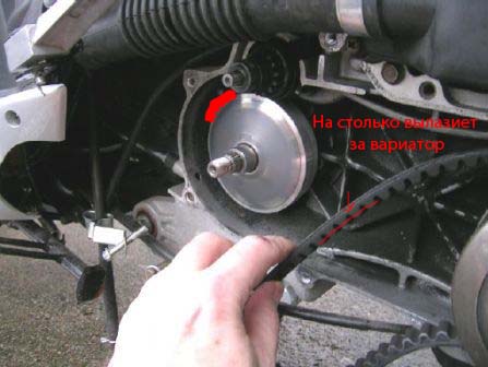

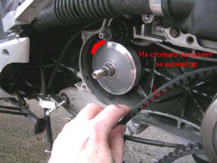

спасибо большое) и вправду распредвал стоял не так как надо, завел! УРА. хотел спросить еще по поводу ремня\ как писал авел Короткий вариатор, макс. динамика. Втулка 37, шайба 1, ремень Мицубоши 690х18 (AD100), все сделал как написано) снял хроповик закрутил крышку на 3 болта завел снял крышку и дал газ в пол ремень как бы поднимается выше чем сам вариатор какой лучше поставить?\ 18х689 разница в 1 мм.
