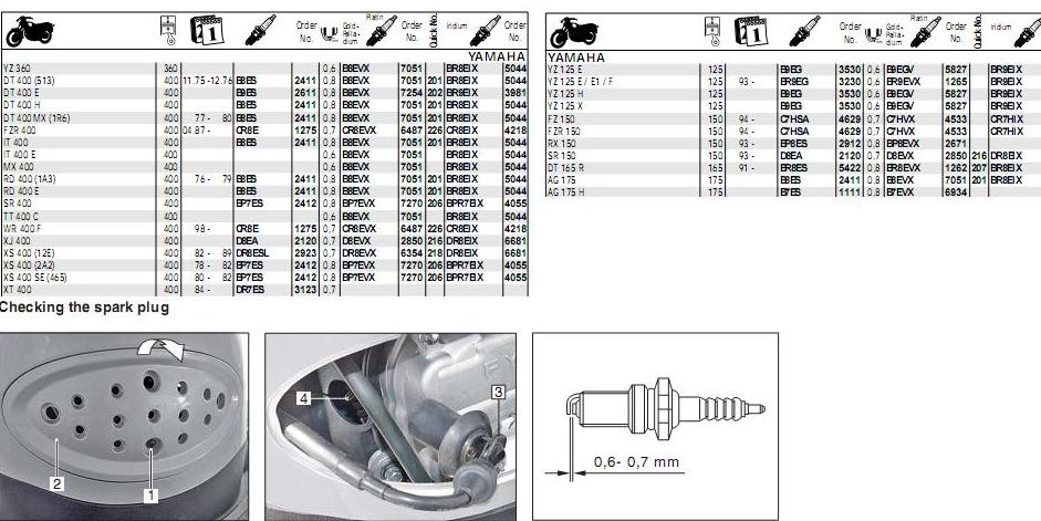

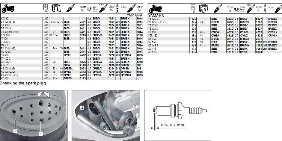

Проверь зазор свечи. В норме от 0,5 до 0,7 (можешь выставить среднее - 0,6 - 0,65).
 Заголовок сообщения: Re: Почему не заводиться скут от эл.стартера?
СообщениеДобавлено: 05 Jul 2011, 14:50
Cpt.Nemo
Неверная трактовка.
0,5 - 0,7мм означает, что при ТО надо выставить 0,5мм.
0,7мм - это предельный зазор, после которого производитель не гарантирует нормального искрообразования.
Соответственно при работе, зазор может только увеличивается.
Значит ставить зазор, близкий к предельному, нецелесообразно.
Кроме того, увеличение зазора, ведёт к росту напряжения пробоя, что в свою очередь, ведёт к повышению вероятности выхода из строя системы зажигания.
СообщениеДобавлено: 05 Jul 2011, 16:22
Off topic:
Рома, это твоя трактовка, или фирмы изготовителя?
Между делом..., зазор между электродами новой свечи NGK 0,65 мм.
СообщениеДобавлено: 05 Jul 2011, 20:47
Hors
Это нормальная трактовка, продиктованная опытом, разумом, и преподавателем по автомобильной электрике. :-D
Между делом, производителю любого ТС наплевать, что там производитель свечей выставил, он в мануале даёт собственные величины искрового зазора, которые обязательно необходимо выставить перед установкой свечи на место.
СообщениеДобавлено: 05 Jul 2011, 21:53
Между делом, производителю любого ТС наплевать, что там производитель свечей выставил,он в мануале даёт собственные величины искрового зазора...
Согласен Рома...., присмотрись к картинке
Безымянный.JPG [ 87.64 KiB | Просмотров: 5933 ]
нижняя часть - мануал BEE 125 139 qmb.
:-D все таки, это твоя трактовка :-D
