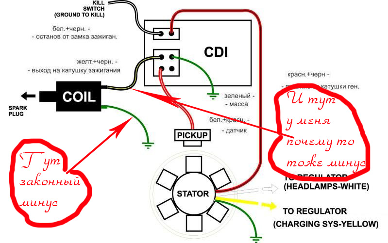

Привет! народ подскажите что за хрень могла случиться? пропала искра, все прозванивал проводку и коммутатор и зажигание искры нету! меня беспокоит то что на катушку по каким то причинам идет два минуса! один то понятно минус (В моем случае зеленый) а второй идет с коммутатора (Черный с желтой полосой) отключаю его от бабины минуса на нем нет подключаю к бабине минус появляется! как такое может быть что на бабине два минуса???

я то понял только вот не знаю как объяснить понятнее! на бабине два контакта! проверяю один там минус затем проверяю второй там тоже минус! как такое возможно?

Вот посмотри я на схеме обозначил!
Схема.jpg [ 124.76 KiB | Просмотров: 5139 ]
