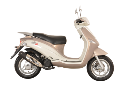

приобрел в маю месяце этот скутер,до сегодняшнего дня не было проблем с пуском,сегодня в обще не запускается,модель HN50QT-K
двигатель 1p39qmb,пробег 2300км,обьём 50см3,свеча сухая,топливо в карбюратор подаётся,карбюратор и воздушный фильтр чистил
и вообще хотелось бы побольше информации об этих скутерах
