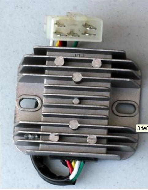

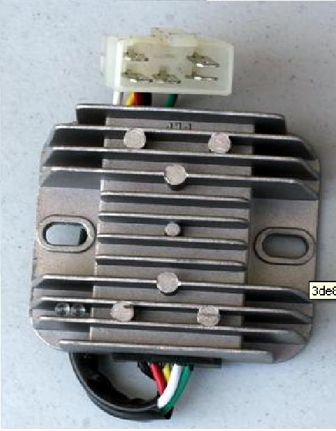

Скутер TS 50 QT-8 Cometa, четырехтактный, в эксплуатации четвертый сезон. С мая месяца стал плохо заводиться. Бывает крутишь стартером несколько минут, бывает заводится секунд за 20, но не меньше. Когда заведется и поработает несколько минут, дальше работает хорошо, нормально тянет и холостые обороты держит. Менял свечи, поменял карб, поменял прокладки во впускном коллекторе, проверил зазор клапанов, проверил установку распредвала, поменял коммутатор. Изменений в работе ноль. Заметил, при заведенном движке иногда случаются провалы в напряжении на аккауляторе. Нашел регулятор напряжения, залитая коробочка с шестью выводами, но он не соответствует схеме. Пдскажите, на какой вывод его что подается. Рисунок посмотреть можно тут http://files.mail.ru/5QYWF5.

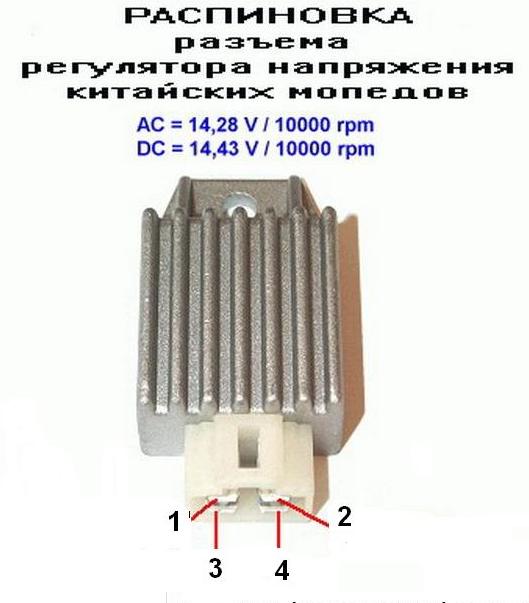

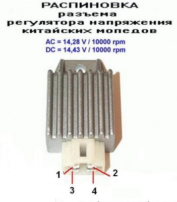

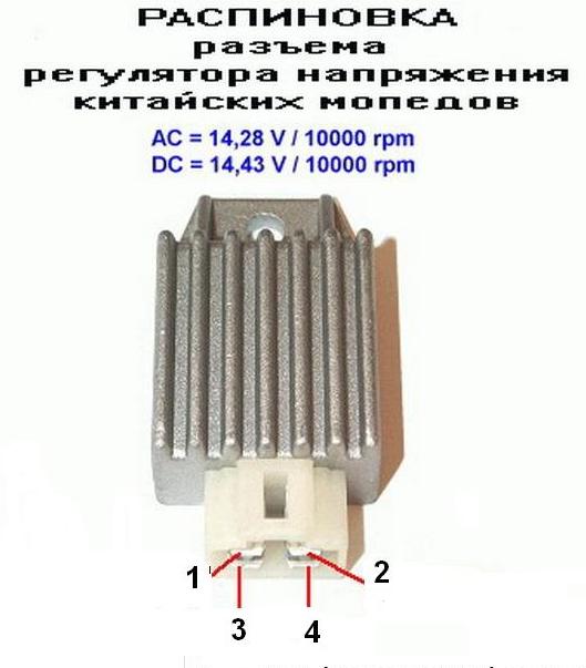

Это комутатор, а не регулятор. Регулятор выглядит так.
распиновка регулятора.JPG [ 36.14 KiB | Просмотров: 4816 ]
или так
РРРРР.JPG [ 43.34 KiB | Просмотров: 4816 ]
