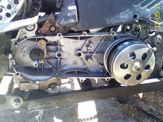

Здравствуйте,у меня вот такая проблема,сначала потек карбюратор,вроде наладил,следом начал останавливаться на ходу,решил и эту проблему,дело было в коммутаторе,искра есть искры нет,потом вообще умер,купил новый коммутатор вчера,поставил,завелся,но тут другая проблема пришла,запускаю с кнопки-и такие громкие звуки приходят,клацанье ну или что то в этом роде,пробовал завести с кик-стартера,заводится нормально,снял крышку вариатора,вроде все нормально,но и достал кик,опять завел с кнопки и опять эти звуки громыхание,сначала думал что в кик-стартере дело,но не в нем,подскажите пожалуйста кто знает в чем может быть проблема *DONT_KNOW*
 Заголовок сообщения: Re: Проблема с стартером
СообщениеДобавлено: 13 Sep 2012, 17:24
vitalii2
Сними крышку вариатора, выкрути свечу и погоняй двигатель стартером. Так легче будет определиться с посторонними звуками - из обгонной муфты идёт этот звук, или из поршневой. А может быть из вариатора или торка?

aser писал(а):
vitalii2
да если завтра доеду до работы,попробую сделать как Вы написали,ну просто удивляет,до этого было все нормально

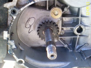

vitalii2 писал(а):
aser писал(а):
vitalii2
да и подскажи где у меня стоит обгонная муфта?
DC120511002.jpg [ 40 KiB | Просмотров: 6592 ]
СообщениеДобавлено: 13 Sep 2012, 19:34
Как у всех - между осью стартера и коленвалом. *JOKINGLY*
А если серьёзно - учи матчасть. Пригодится, если собираешься долго ездить на скутере.
Набери в любом поисковике название своего двигателя и посмотри его конструкцию.
