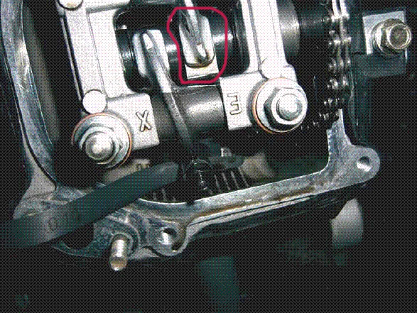

Подскажите,почему кулачок ходит?Поставил распредвал правильно( большая дырка по середине,две маленькие по краям головки) метка Т правильно. Регулирую зазор,все зазор нужный,но после того как вытаскиваю щуп кулачок падает и зазора там нет
 Заголовок сообщения: Re: Не заводится!
СообщениеДобавлено: 01 Apr 2012, 18:00
rkk писал(а):
Регулирую зазор
Чем и как регулируешь? Опиши. А то трудно понять.

Спускаю гайку,поднимаю шток(или как он называется?внутренняя крутилка,внутри гайки),пихаю в отверстие щуп 0.05 подкручиваю шток,регулирую до того момента,когда он слегка царапает,если все ок,закручиваю другую гайку и проверяю
Проблема в том,что у меня после этого кулачок шатается
СообщениеДобавлено: 01 Apr 2012, 18:14
Там нет кулачков.
Опиши точнее, что тебя не устраивает?

Сообщений: 39
Откуда: Погорелое Городище, 69RUS
Скутер: GX Matrix
Снизу обвел то что меня не устраивает.Зазор есть,как на картинке его проверяю.Зазор на впуске 0.05 на выпуске 0.1. Но это когда шуп вставлен,а когда щуп вытаскиваю,обведенная часть(если не кулачок) опускается обратно и зазора нету.

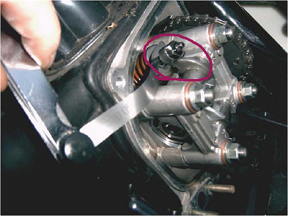

А если щуп снова вставить, он входит?
Или при затягивании гайки, весь зазор удавливается нафиг, и его там просто нет?
СообщениеДобавлено: 01 Apr 2012, 18:25
Зарегистрирован: 19 Aug 2011, 14:56
Сообщений: 39
Скутер: GX Matrix
GRO если снова вставить-входит. Вся эта хрень упирается в распредвал с другой стороны двумя такими пластиночками и они как бы не плотно сидят. Зазор он остается даже после затягивания гайки,то есть щуп вставляется и все по нормам.
Вот снизу я обвел часть.В общем у меня не пирается эта пластинка.Она находится на круглой части распредвала а не на угловатой,поэтому коромыслецо ходит. Распредвал точно поставил правильно,как везде показано
