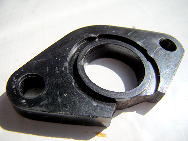

До клапанов не добрался.. обнаружил, что часть текстолитовой прокладки на впускном патрубке откололась, резиновое уплотнение вылезло и видны следы утечки газов... теперь жду новую прокладку. =)

Вот, что стало с моей прокладкой... Думаю здесть проблема. ))
Там ещё и кольцо резиновое вылезло на месте разлома, а на патрубке в этом месте порвалось кольцо и видны следы утечки газов.
