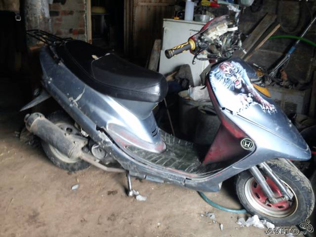

Модель и производителя сктера
Не знаю, вот фото прикрепил, он без док-тов, без надписей!
Модель двигателя
138QMB
Тактность двигателя и предположительный объём
4 такта, 72-82сс
Сейчас схожу попробую прочистить карбрюратор, слить старый бензин, новый залить, продуть фильтр. Что можно ещё сделать ?
