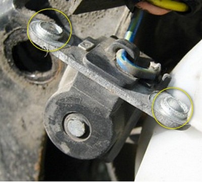

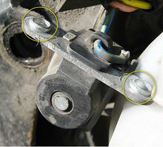

СообщениеДобавлено: 17 Май 2012, 16:46
jekan, только учти, тебе придется удалить один из выступов, кои есть установочные штифты по сути.
