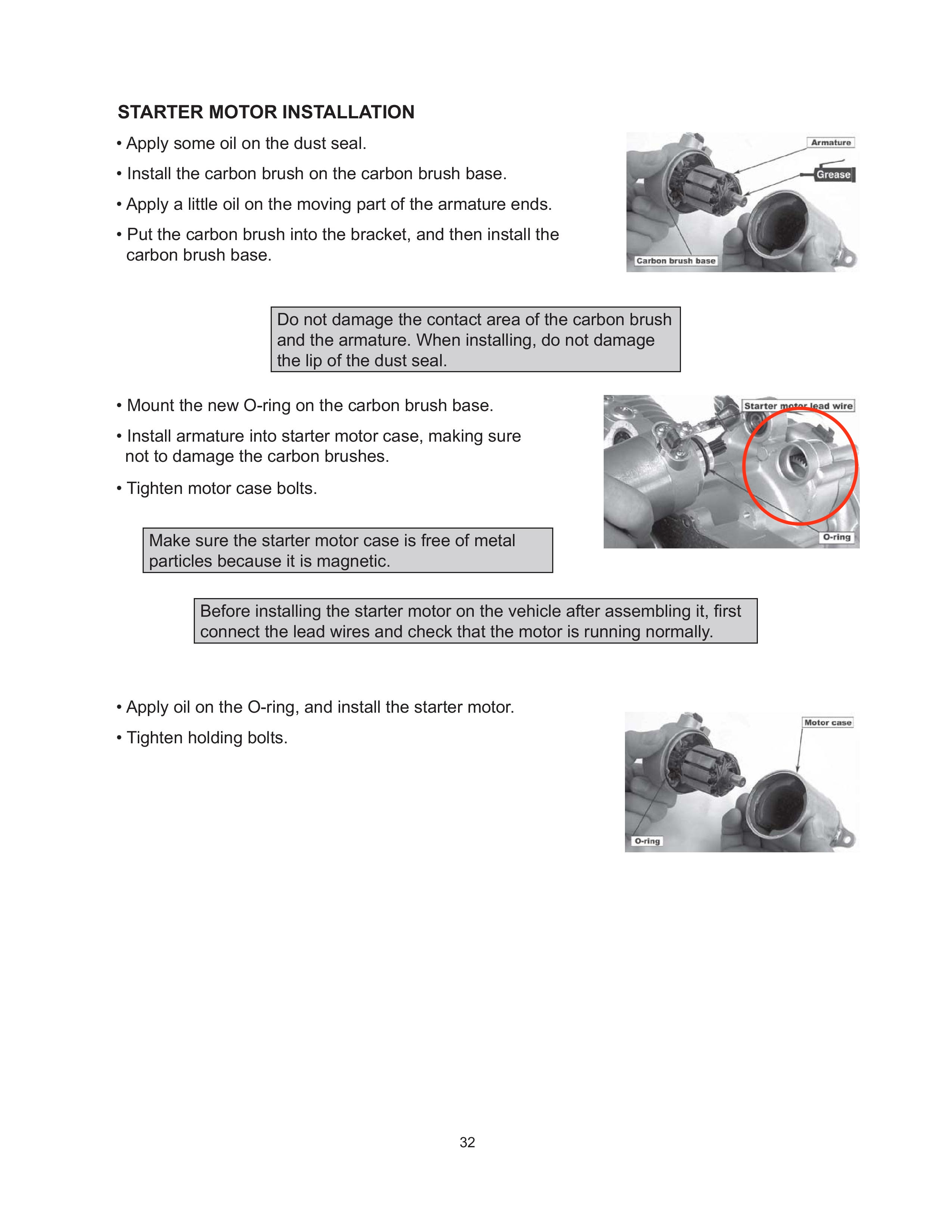

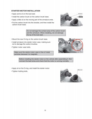

Нужно разъяснение.
Я так понимаю, что если стартер крутит то он исправен? Или он должен еще и дополнительные действия осуществлять.
Соответственно проблема глубже?
Если это так может у кого ни будь есть более наглядная схема, что бы понять что нужно разбирать что бы добраться до причины
На рисунках обвёл шестерню как без вмешательство в целостность конструкции можно узнать не в ней ли причина.
Вращается свободно...

Это промежуточный блок шестерён.

То есть если сам стартер исправлен, нужно снимать двигатель и разбирать весь блок?

Снимать двигатель не надо.
Достаточно снять правую крышку, проверить состояние обгонной муфты.
В мануале это прекрасно видно.

Меняй обгонную муфту и будет работать стартер,была такая-же проблема,снял правую крышку,открутил гайку начал снимать муфту а из неё кулачки вместе с обоймой просто высыпались.
