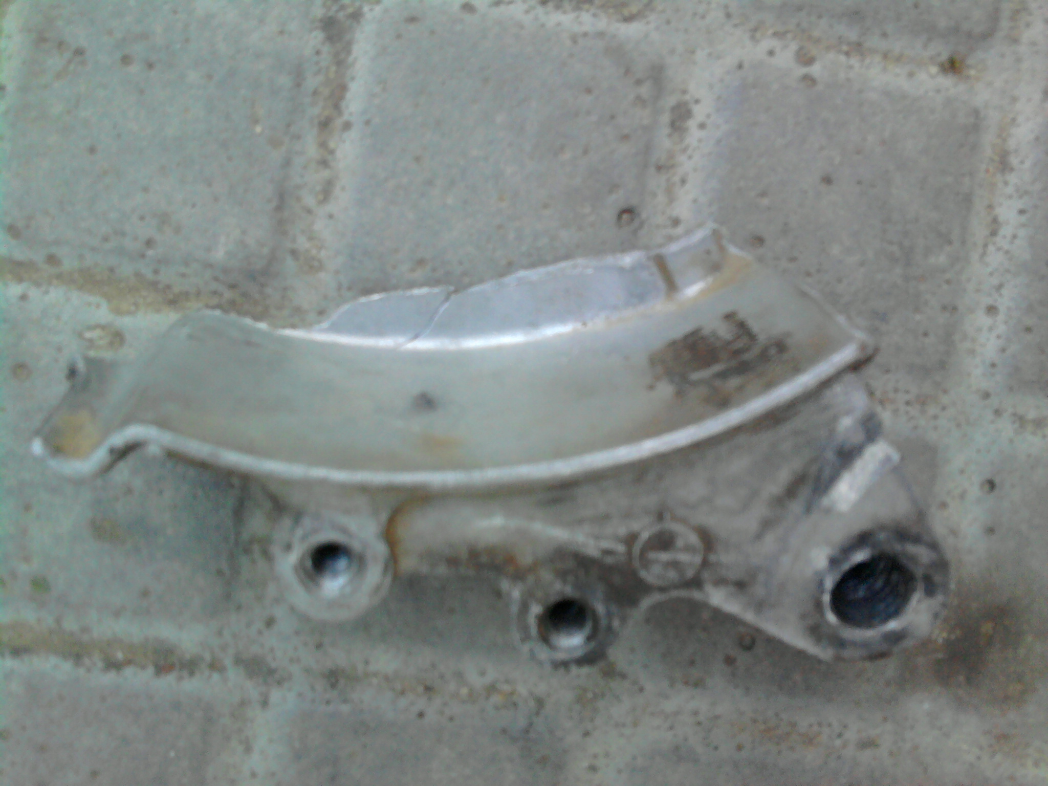

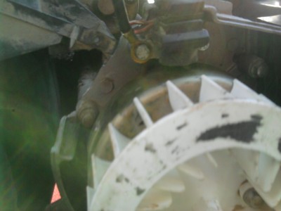

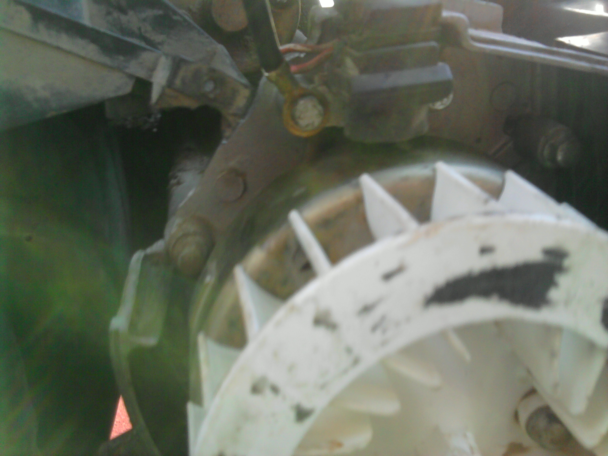

Купил б.у. скутер storm sl zw50qt-7 4 такный. Был разряжен аккум (предположительно тюненгованный, ну вроде говорили, что он усилен, но не хозяин (купил в ломбарде)). Зарядил, все работало, покатался денек, на следующий день вечером решил покататься, заметил отломился кусочек (была трещина, из -за того, что труба тянула вниз доломался (был проводок, как я понял, масс переставил внутрь, на фото видно)). Попытался завести, не хочет, если долго крутить, начинает цеплять (вроде как заметил, если потдавать газу, то не цепляет и бензом воняет как- будто залил, выкрутил болт газа на холостых) Резко газу даешь- заводится. Потом накручиваешь болт холостых оборотов, все держит газуешь, тоже вроде все нормально пашет как и было. Глушишь, пытаешься опять завести - та же проблема (сколько бы не работал и как бы не газовал перед этим). Проблема в заводке, искру смотрел (есть), топливо в карбере есть (проверить сколько не могу, по причине - свернуты грани на болтике слива. Решил лучше лишний раз не мучать - стоит, да и пусть.) А в первый день пер замечательно вроде он усилин .. на новом 50 кубовом такой мощи не наблюдал... (скорость не знаю, тросика спидометра нету)
Комментарий к файлу: То место где железка отвалилась
Фото1043.jpg [ 724.34 KiB | Просмотров: 4843 ]

Это ни железка,а вывод на корпус.Меняй индукционный датчик или припаяй,если сможешь.

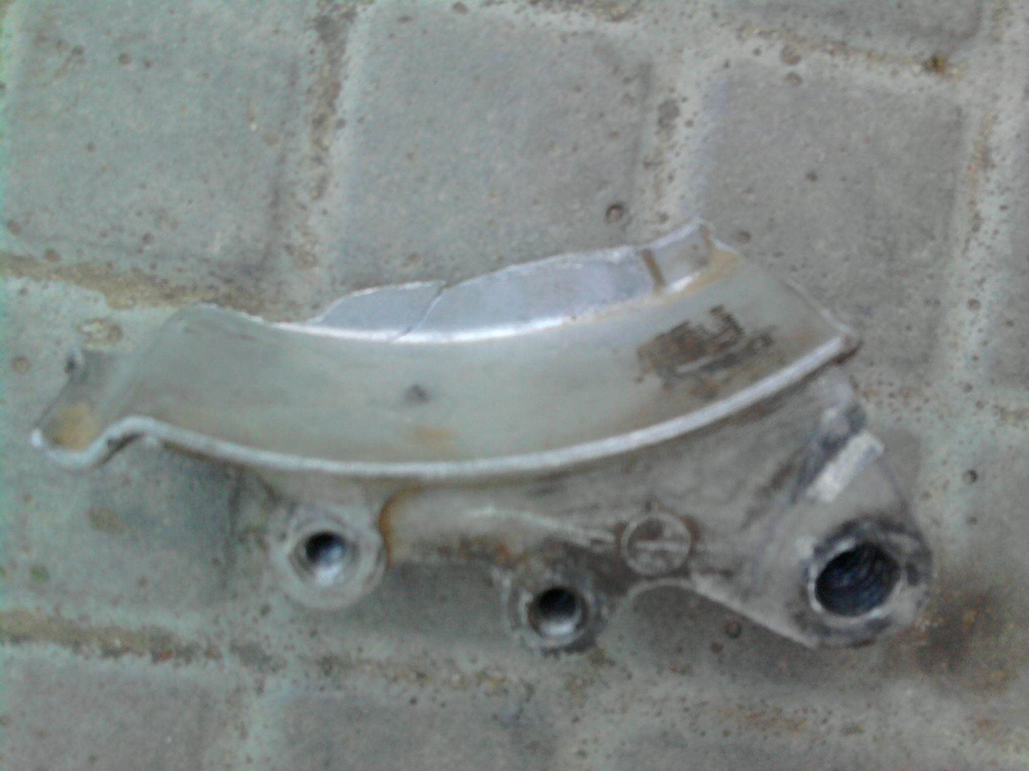

Комментарий к файлу: Вотета железка отвалилась!
Фото1044.jpg [ 646.57 KiB | Просмотров: 4821 ]
