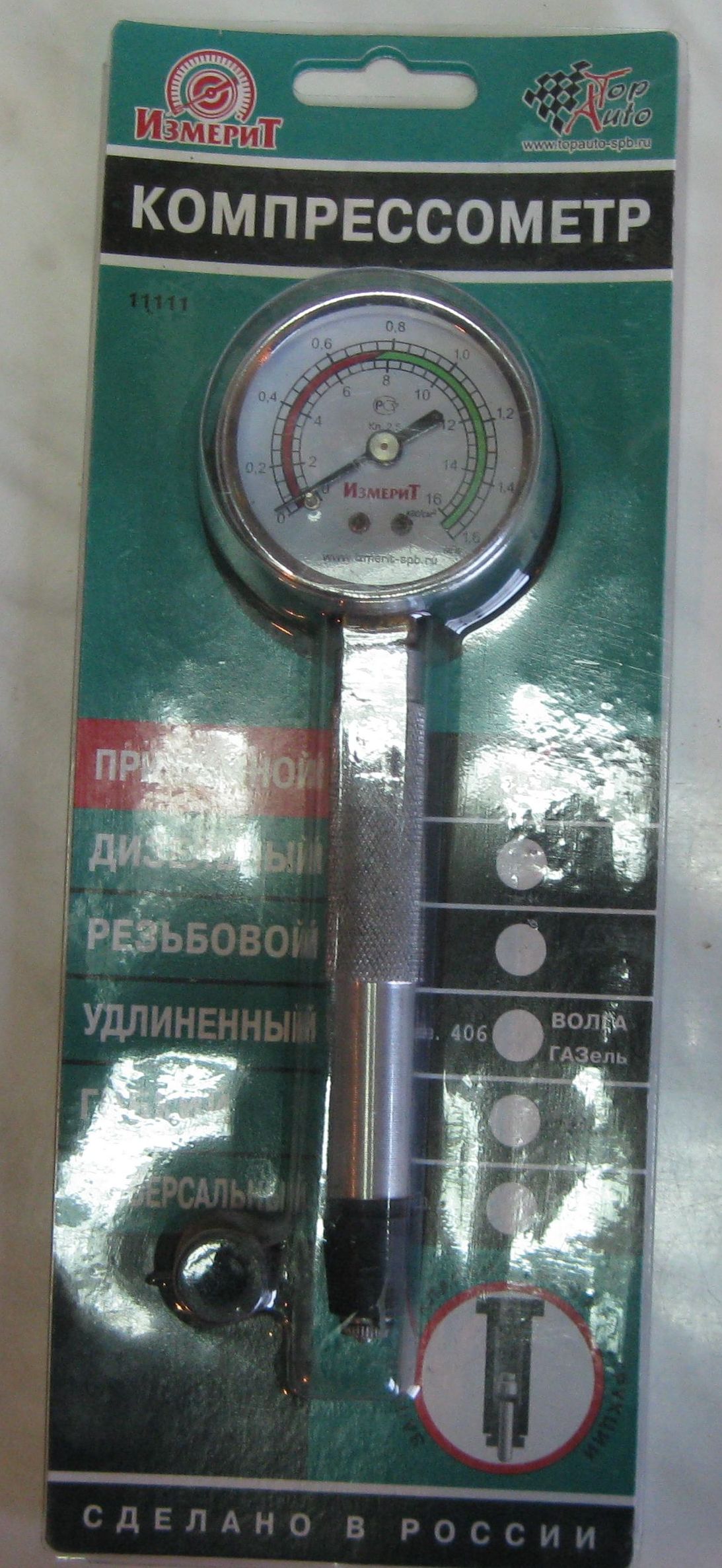

Grener писал(а):
компрессию тож нечем проверить (хотя я даже не знаю чем проверять
Компрессометром. Цена вопроса от 200 руб. в любом автомагазине.
Компрессометр.jpg [ 378.63 KiB | Просмотров: 6656 ]

Ну чего сразу покупать то... может спроси у кого нить... он потребуется то может раз в жизни...
свечу надо купить...

Согласен, ради одного раза покупать компрессометр как то не резонно... Нашел пару интересных методов чтобы проверить компрессию
    выкручивали свечу, в дырку вставляли плотно свернутую бумагу, потом резко пинали кик - если компрессия есть, бумага выстреливала
    есть дедовский метод:выкручиваешь свечу, берёшь пробку из под винной бутылки, плотно затыкаешь отверстие, покручиваешь кикстартером вал, пробка должна вылететь.
