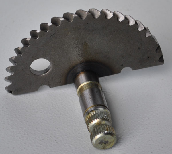

всем привет купил я седня крышку вариатора со всем механизмом на 139QMB все собрал поставил хотел завести но кик стартер не крутится стоит мертво разобрал там с одной стороны два зуба спаяны из за этого он не крутится че делать (двиг139QMB)

лучше сказал что делать а сылку которую ты кинул там тока как собирать разбирать а это мы умеем мы понять не можем зачем китайцы так сделали :009<

уж правельней некуда лучше скажи он такой должен быть или это брак
 Заголовок сообщения: Re: Проблема с новым механизмом кик стартера скутера двигате
СообщениеДобавлено: 05 Oct 2013, 16:35
Такой должен быть.

ну тогда почему втом месте где спаяны зубцы он встает и не двигается дальше и вобще как его можно не правильно собратьесли все видать что куда одевается и как вобще он должен выталкивать храпорвик если там спаяно то что он должен там проскальзовать где спаяно

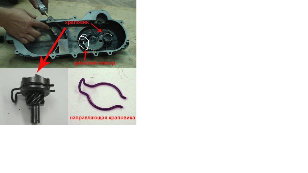

ответь последний раз на фотке я отметил белым там так и должно быть пространство или он должен прилегать в плотную

может и не прилегать.

Хорош парню мозги парить...
Короче все там правильно заварено, тебе надо храповик ставить на зубья ПОСЛЕ заваренных зубьев!
