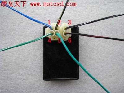

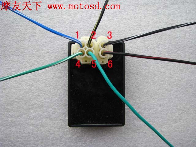

Ребят помогите разобраться! Получили комплект EFI из Китая на 150 сс на круг вышло 190$. Проблема в том, что весь мануал на ихнем языке, не можем разобраться какие провода к чему должны подсоединяться в блоке "зажигания". Вот схема и перевод от гугла. Может подскажете?
1 Принн выбрать EFI жгут выше желтые
2 черных и желтых подключен к катушке зажигания / катушка зажигания сигнала (необходимо использовать емкостные катушкой зажигания)
3 черно-белое пламя линии
4 белых и зеленых, то угол сигнал маяка / запускающий сигнал отрицательной
5 зеленый провод заземления / Земля
6 черных и красных затем откройте электроэнергии замок положительная линия (положительный Flasher / выключатель стоп-сигнала положительный)

Зелёный - масса
Черный с красной полосой - +12В от замка зажигания. Оттуда где напряжение появляется при включении зажигания.
Черный с серой полосой - глушащий провод, тоже к замку, при выключении зажигания замыкаться на массу должен. Но это необязательно, хватит и черно-красного.
Черный с жёлтой полосой - к катушке зажигания
Дальше не очень понятно. Обычно 1 - датчик зажигания, 4 - земля ещё раз.
А тут про 1 ничего, а про 4 написано как про датчик вроде.
А тут про 1 ничего, а про 4 написано как про датчик вроде.[/quote]
Вот в этом и вопрос!?

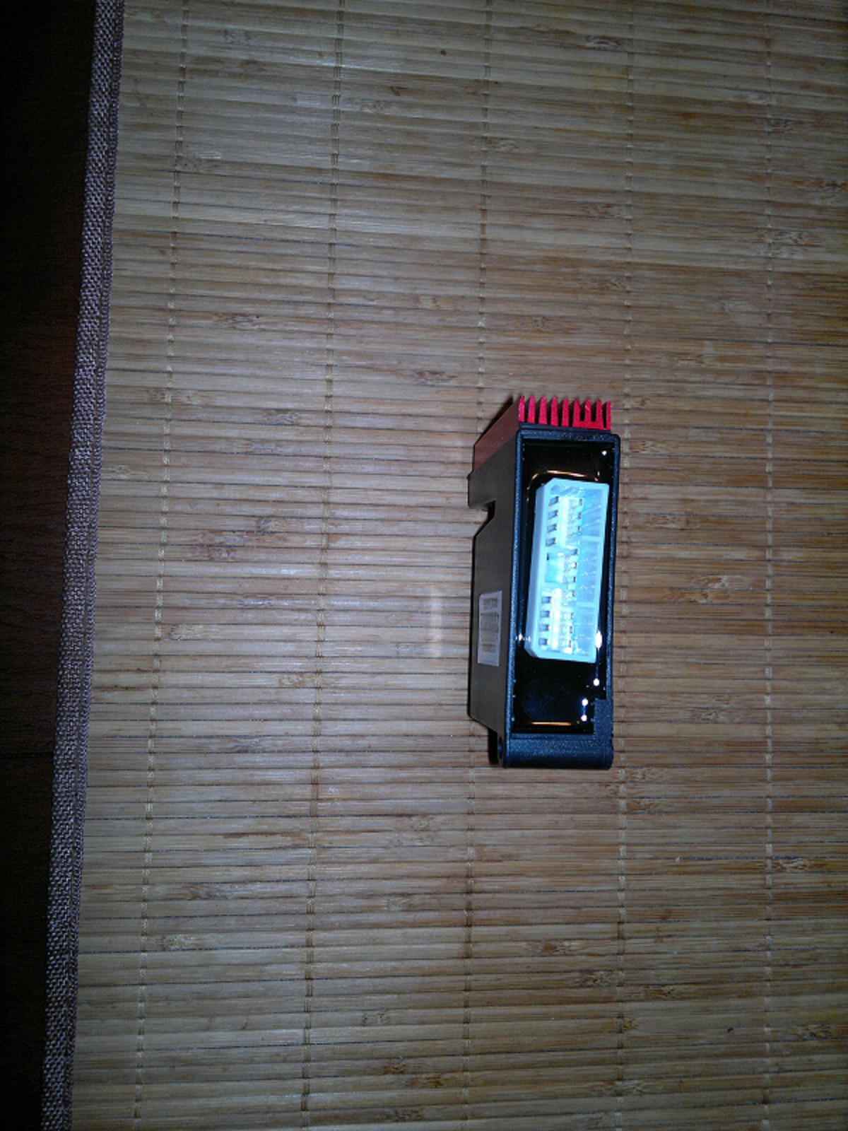

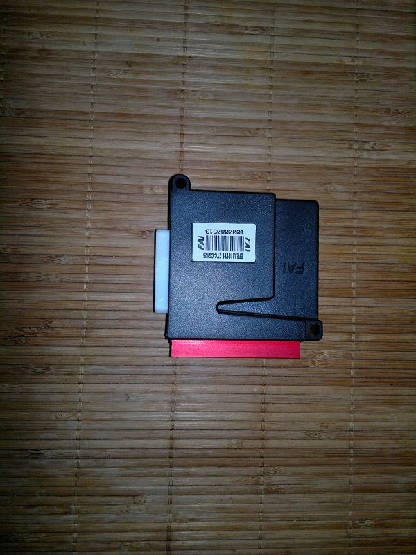

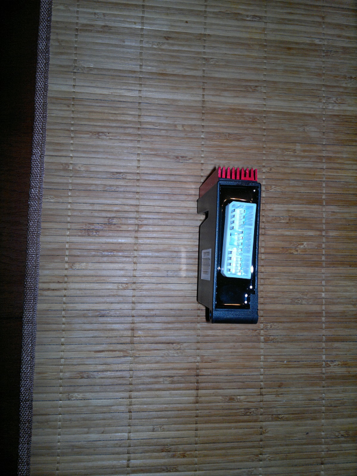

Всем доброго времени! Нужен совет. Инжектор стоит на 158 QMJ 150сс все работало замечательно! Но перестал заводиться, просто на глухо! Перепробовал все, что только можно! Искра есть, форсунка работает, насос тоже (возвратка в бак есть). Ставлю карбюратор заводится и работает нормально. Со страхом думаю, что дело в блоке управления CDI, больше на мой взгляд, "ломаться" не чему. Я в электронике не селен. Может кто подскажет как его проверить можно или на крайний случай где? В автомобильные мастерские звонил не берутся, говорят не их профиль, только по чему не понятно? В общем за любую информацию, за ранее спасибо, картинки на всякий случай выложил.

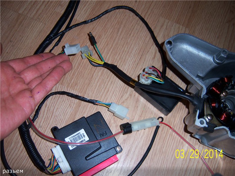

Здравствуйте прошу совета! кто нибудь ставил впрыск? хочу спросить для чего нужен этот разъем??
