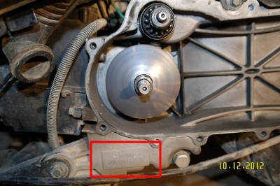

alexholdon
alexholdon писал(а):
карбюратор купил новый, купил новую головку с клапанами(уже в головке, ничего не настраивал) новый цилиндр и поршень с кольцами, натяжитель новый и цепь,
А теперь обо всем этом не спеша, и подробно. Маркировка двигателя.... Уже порвется картинка скоро.
Desktop_001 (3).jpg [ 288.15 KiB | Просмотров: 3533 ]
