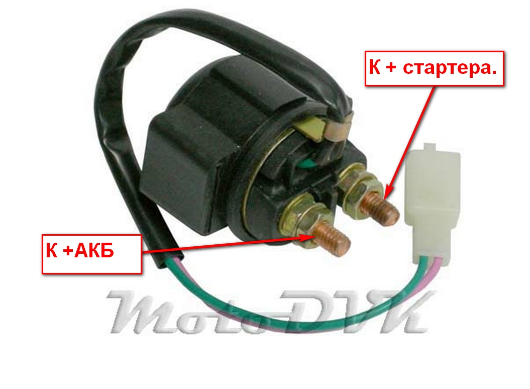

Доброго времени дня и суток! У меня скутер dayun 150cc, 4 тактный. На скутере отсутствует реле стартера. Хотел бы узнать можно ли как нибудь запустить двигатель без реле стартера? Если да,то по возможности опишите подробно как это сделать! Заранее спасибо за внимание и помощь!

Можно. Но хотелось бы узнать, для чего? На реле стартера (далее РС), идут два толстых, красных провода. Один идет от +АКБ, другой от стартера. Если их перемкнуть, то стартер начнет крутить. Когда двиг запустится, то разомкнуть. Но не пойму, для чего это все? РС такой дефицит?

Для этого скутера запчасти надо заказывать,доставляют месяц! Вот и не терпиться завести движок. Спасибо за ответ,буду пробовать,а это не навредит скутеру?
