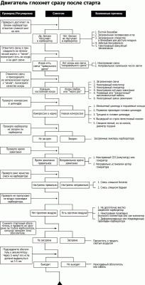

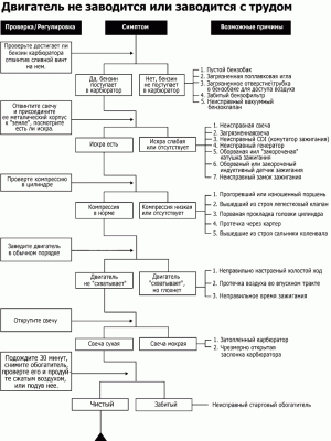

1.gif [ 39.38 KiB | Просмотров: 4140 ]
2.gif [ 53.37 KiB | Просмотров: 4141 ]

evgenii4822
Либо делай диагностику, либо продолжай менять всё на удачу, авось заработает.
