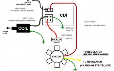

Двигатель 139qmb 82cc. Спустя некоторый период эксплуатации внезапно стала пропадать искра. Грешил на свечу, поменял. Проблема осталась. Так как у меня скутер представляет собой полусамодельный проект, вся проводка максимально упрощена и делалась мной. Было решено заменить коммутатор. Проблема исчезла на некоторое время, однако затем вновь появилась. Нет искры и всё. Заменил катушку, ВВ, колпачок, статор, реле-регулятор, индукционный датчик, а искры нет! По сути, заменена вся электроника. В процессе сборки попутал провод и на коммутатор вместо красного, подключил белый. Мог ли я таким образом его спалить? Свеча звонится свечным тестером, вроде нормальная. Выкручивал её, одевал колпачок, прислонял резьбой к массе - искры нет.
Вся проводка делалась максимально простой и по схеме, что в приложении. Не первый скутер уже снабжаю этой схемой и всё работает, а этот какой-то непонятный :(
Дайте совет какой-нибудь, что попробовать ещё?
И ещё вопросик. При замене статора, играет ли роль расположение индукционных катушек относительно датчика? В магазине предлагали два статора, но у одного катушки смотрят вверх на датчик, а у другого на "3 часа". Продавец сказал, что роли не играет. Так ли это?

Все вроде правильно, проверь массы, отключи от коммутатора сине-черный провод, проверь искру.

1. Где в твоей схеме белый провод?
2. Лучше напиши что ты вместо чего подсоединил, без цвета проводов, глядишь и сам поймёшь, что ты сделал.
3. Судя по схеме, ты его никогда не заводил вообще. У тебя замок зажигания в положении Выкл разблокирует коммутатор, а в положении ВКЛ блокирует его.

От статора идут 3 провода: красный на коммутатор, белый и жёлтый на реле регулятор. Один провод от коммутатора это килл, второй масса, третий с датчика и ещё один на катушку.
Что касается замка зажигания, то у меня он из схемы исключён, то есть только провод килл болтается заизолированный.
