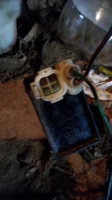

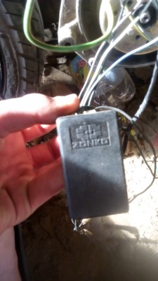

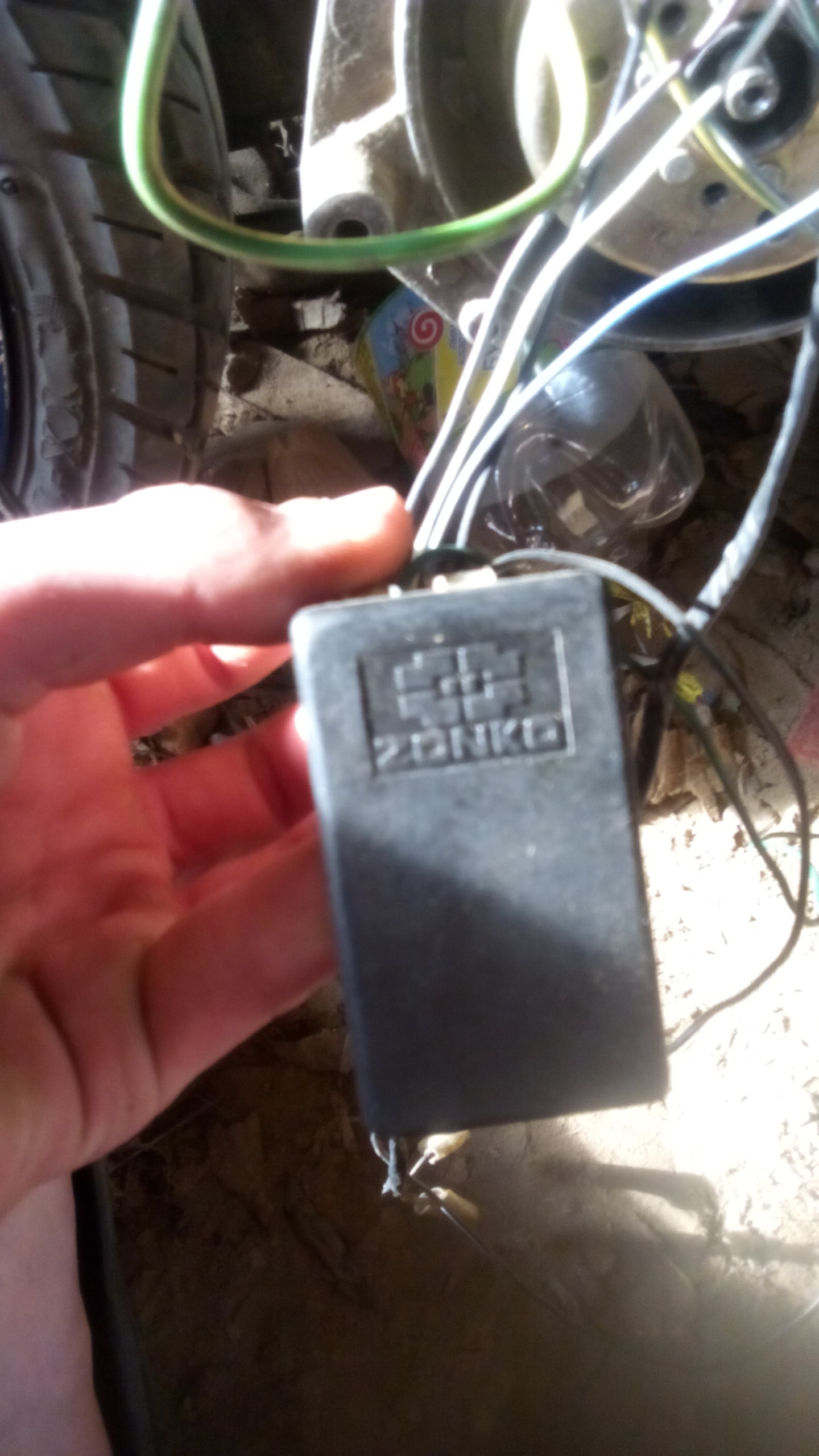

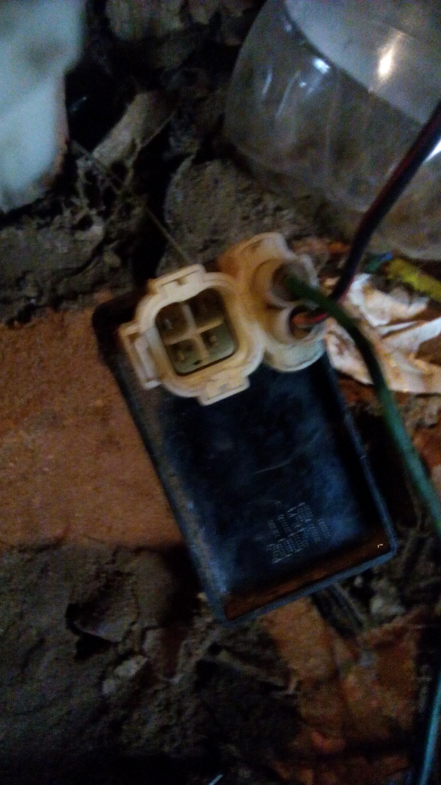

Здравствуйте У меня пропала искра купил мультиметр цифровой прозвонил все провода обрывов нету проверил переменное напряжение от коммутатора вроде не чё не поступает думаю полетел генератор но не уверен хочу вместо коммутатора переменноо тока подключить постоянку на которую кину + 12 в от акб какая постоянка подойдёт для Stels leader 50 2 t просто в магазинах для него только коммутаторы переменного тока продают и вообще будет работать коммутатор постоянного тока от неисправного генератора там видь от акб запитка + 12в и какие коммутаторы подойдут ?

Китайские, любые 2т, AC CDI, правда у джога подключение другое.
+12 не давай, может сгореть, хотя 12 вольтовая катушка от АС работает, но искра чуть послабже, коммутатор в принципе тоже должен работать, но от мощной постоянки может и сгореть.
Выход с коммутатора проверяют старым русским светодиодом, при правильно-подключенной полярности он будет вспыхивать в полнакала. Мультиметр ничего не покажет или покажет радиопомехи.
Прозвони обмотки генератора, датчик и высоковольную, датчик 150-300 ом, ВВ- 0,5- 3,5 кОм.
Не звонятся- обрыв, меньше меньшего- межвитковуха.

Спасибо но я собираюсь подключать к акб коммутатор DC CDI он не должен сгореть от + 12 в хотя акумулятора надолго не хватит для искры надо всё же если генератор дохлый менять его
 Заголовок сообщения: Re: Нету Искры
СообщениеДобавлено: 26 Май 2015, 15:46
Значит непонятно написал. Ставь, поедет. Зарядка конечно на полтосе маловата, при нехвате можно потом и генератор пермотать и все на постоянку перевести.
На счет генератора, в нем 2 обмотки, ВВ с тонким проводом и силовая (на фару на зарядку), силовая не сгорает, там провод 0,9 мм, так что с неисправной ВВ он все равно исправен для зарядки и света.
Комутатор соответственно ДС сидиай, не сгорит от 12, они на это и расчитаны.
