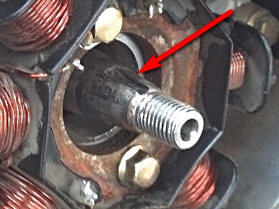

Добраться до цпг, выставить в ручную поршеть до мертвой точки и одеть магнит с меткой Т на риску?
А магнит на шпонке сидит. У тебя она есть?

Я её отложил. Не поставил обратно.
Сильно не критекуйте) Первый раз разбираю. Начитавшись в интернете решил сам поменять)
Подскажи пожалуйста куда ее ставить?
И как правильно одеть то генератор с риской Т ?

Подскажи пожалуйста куда ее ставить? И как правильно одеть то генератор с риской Т ?
Стрелкой указано.
billed3379-1.jpg [ 63.61 KiB | Просмотров: 8282 ]

Спасибо большое.
Скорее всего из-за этого он не заводится? Если на вскидку? А то темно уже, так бы полез ставить))
 Заголовок сообщения: Re: Поменял прокладку- не заводится
СообщениеДобавлено: 26 Aug 2015, 20:25
SAlamon15
Да. Днем поставишь все по меткам, не спеши, и всё будет нормально. На всякий случай зазоры клапанов. Впускной - 0.08. Выпускной - 012
