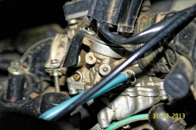

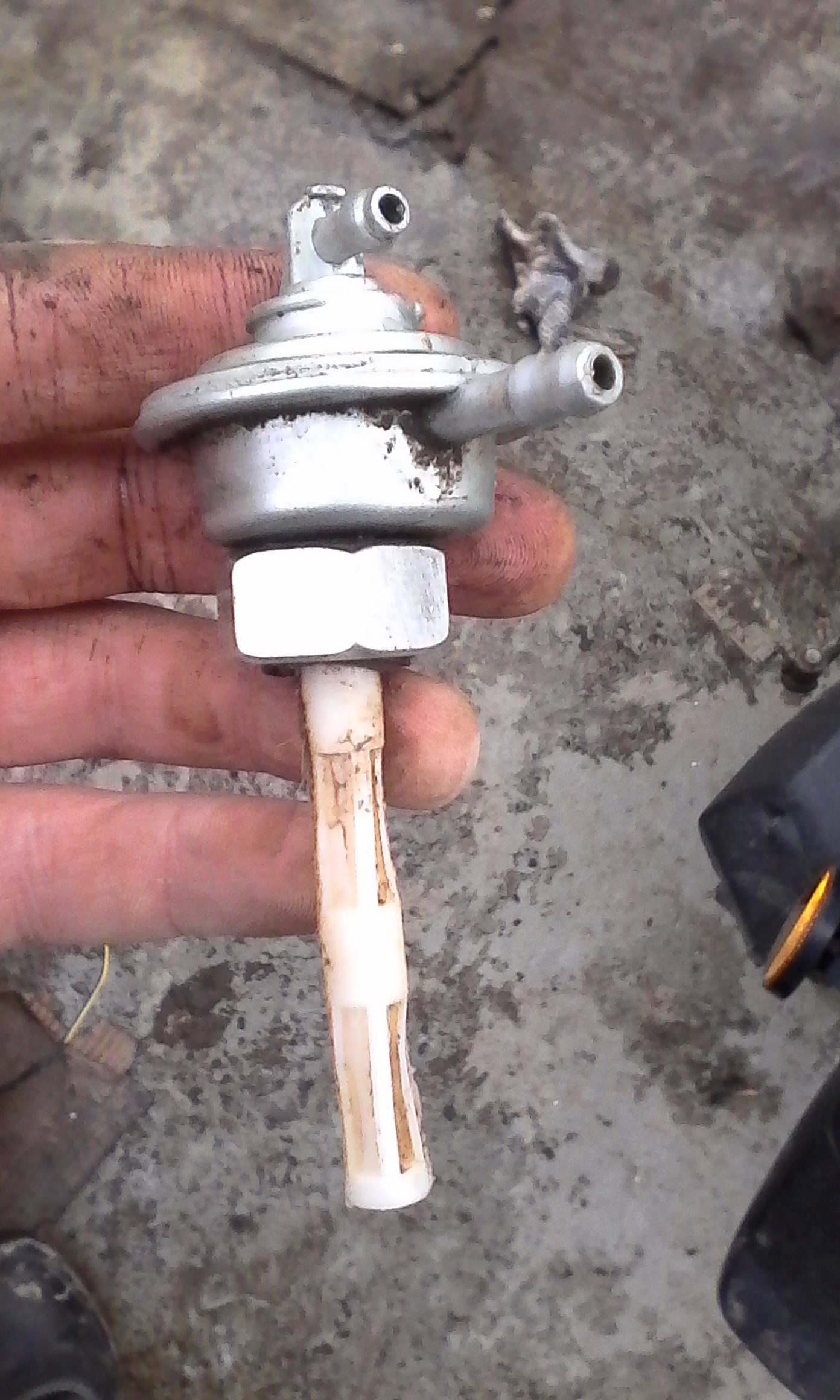

Здравствуйте!

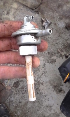

с мопедом столкнулся впервые. GX Jeans. Навыка использования совсем нет. В мануале особо ничего не написано - общее описание. Может и проблемы нет - просто не знаю какую нибудь тонкость.
проблема с запуском, не поступает топливо. При попытки пуска с кнопки - не схватывает вообще. Если налить немного бензина в карб - заводится с пол пинка, но после выработки налитого бензина глохнет.
В трубку, на которой стоит фильтр, дуется, если пробовать высасать из неё бензин - совсем не идет. Снял бак, снизу прикручен какой то клапан (видимо вакуумный), думаю проблема в нем. От его верхнего штуцера - идет трубка с фильтром. В карбюраторе резиновый "грибок" не порван. Сама резина эластичная.
Вопрос: как работает этот клапан? обслуживаемый? Вобщем как решить мою проблему, помогите

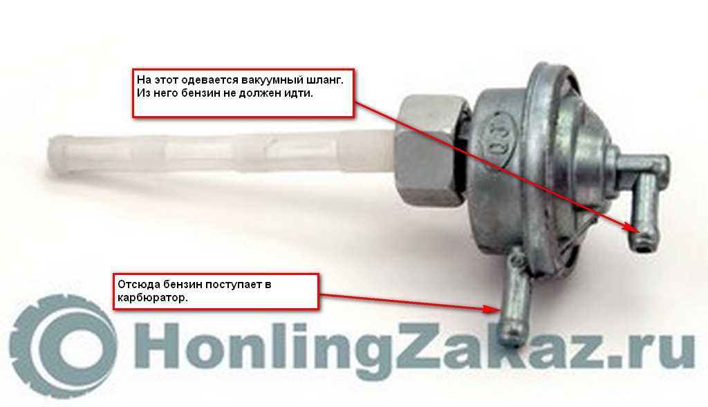

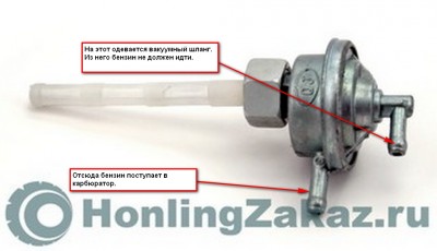

На нижний штуцер одевается шланг, и подсоединяется к штуцеру на патрубке карбюратора. При запуска двигателя создается вакуум, и бензин из бака начинает поступать на топливный фильтр, и в карбюратор. Это не сложно проверить, создав ртом вакуум, при этом из другого должен побежать бензин. Но и у этого вакуумного крана бывают глюки. Тогда лечится заменой на исправный.

Либо я что то не так понял, но у меня получается так:
подул в трубку, которая без фильтра, к короткому штуцеру идет- не дуется. Бензин из трубки к карбюратору не течет.
Попытался "подсосоать" бензин из этой же трубки - потек бензин из трубки к карбюратору. Надел трубку с фильтром на карбюратор и попробовал таки способом наполнить карбюратор. После этого пробнул завести - завелся с пол пинка.

Ну а чего не так то?теперь одень ту трубку в которой создавал вакуум на нужный штуцер на двигателе.Можешь проверить создается ли разряжение при прокрутке двигателя к примеру кик стартером(сними трубку с фильтром с карбюратора и крутани кикстартером должен потечь бензин)Если нет то либо забит штуцер отбора разряжения ,либо ты трубку вообще не туда одеваешь.Так как исходя из твоих слов вакуумный кран у тебя исправен.

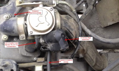

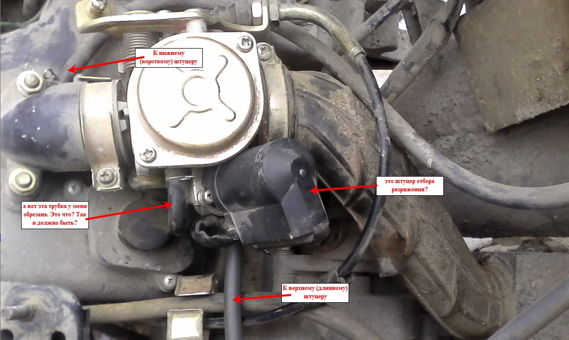

а штуцер отбора разряжения где живет?
Вопрос.jpg [ 231.26 KiB | Просмотров: 45805 ]
 Заголовок сообщения: Re: Не поступает топливо
СообщениеДобавлено: 10 Apr 2016, 15:28
Самая верхняя табличка
СообщениеДобавлено: 10 Apr 2016, 16:04
Drew66
Ничего там не обрезано. Так и должно быть.
Скриншот 10-04-2016 160210.png [ 253.71 KiB | Просмотров: 45802 ]
СообщениеДобавлено: 10 Apr 2016, 16:07
Зарегистрирован: 10 Apr 2016, 12:11
Сообщений: 7
Скутер: GX Jeans

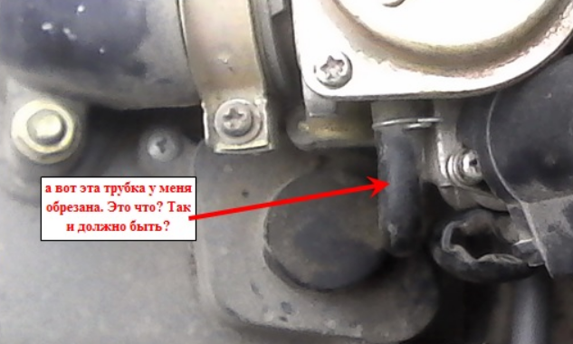

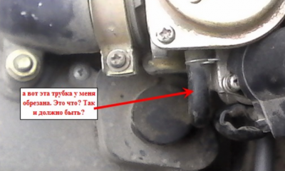

ну конечно же обрезано. Шланг загнут вниз и обрезан под 45 градусов. Это вентиляция какая то или для чего?
Вот жеж настырный.... Ну да, типа вентиляции. ...Блин, аж забыл как оно правильно называется.... У всех так. Даже у меня.

Через эту г образную трубку реализована связь атмосферы и поплавковой камеры.Так и должно быть короче.Штуцер отбора вакуума у тебя на патрубке впуска.

аккума сел, так что "кикал" с ножки. снял трубку до фильтра. Бензин поступает. Но не заводится. Убрал фильтр - с пол пинка.
Делаю вывод - фильтр под замену.
