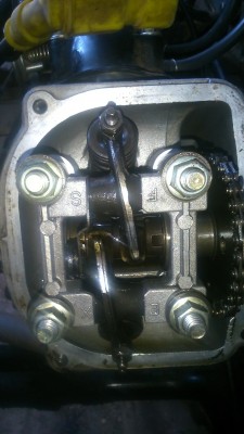

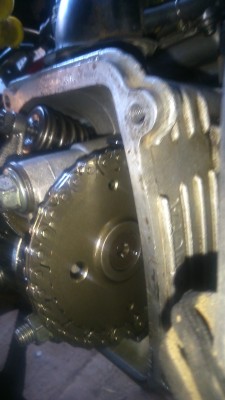

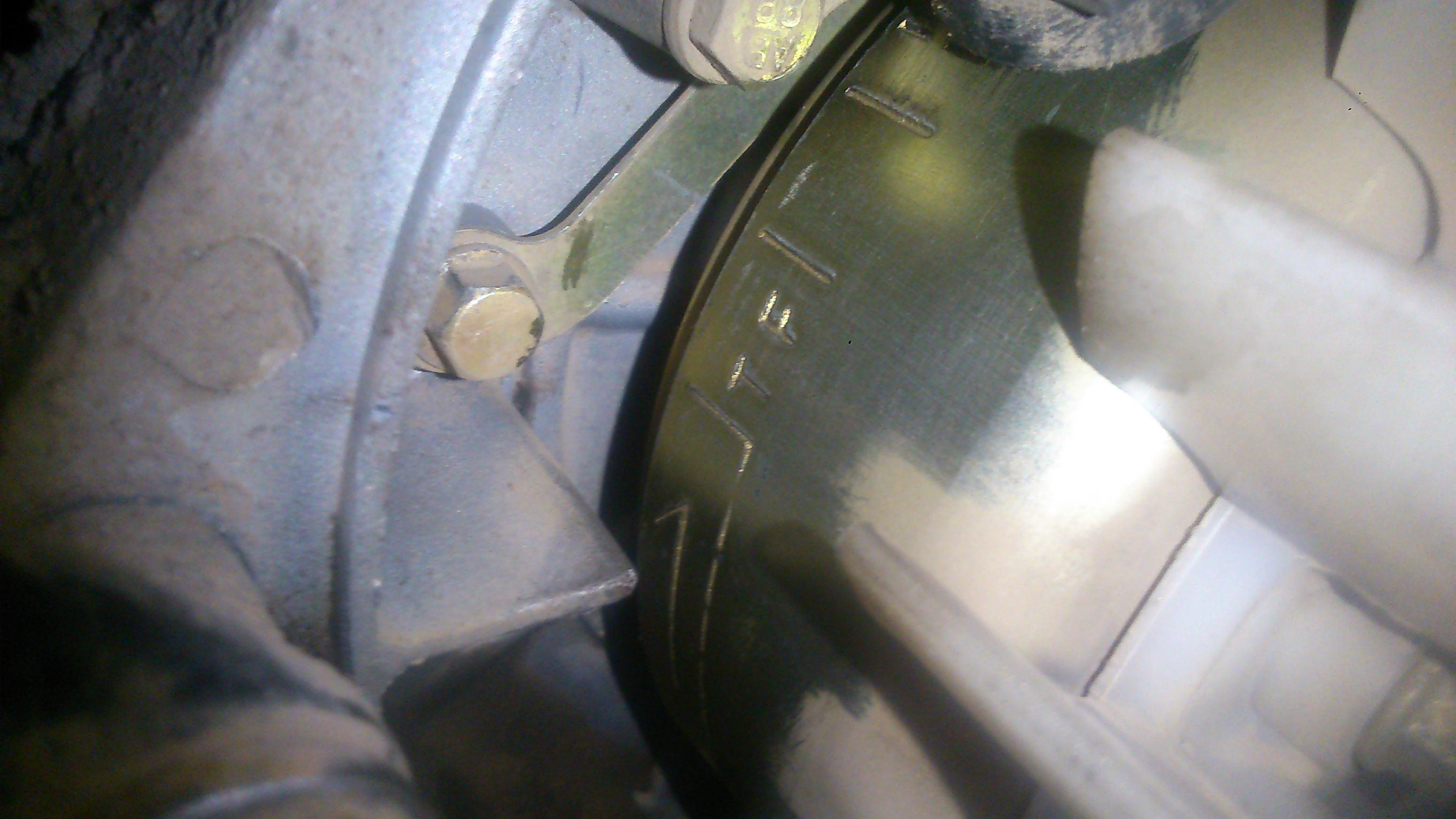

Вот Фото:
- На метку T риска никак не встает, хоть ты тресни. Ротор встает именно на конец стрелки. [см фото 1]
- Также дырки на звездочке тоже не встают параллельно корпусу, либо одна немного впереди, либо другая. Цепь естественно пробовали перекидывать. Думаю, что дырки чуть-чуть не сходятся из-за маленькой растянутости цепи. Ну, это мое предположение. [см фото 2]

Вот на фото с ротором, над первой риской болт такой большой, между ним и ротором клинышек какой деревянный забить чтоб метка т ровно стояла, потом отверстия на звезде смотреть чтоб максимально паралельно стояли и в этом положении зазоры выставлять, провернуть несколько раз и проверить ушли/не ушли. Ушли, еще покрутить, вернулись, установить средний.
Да нормально все, че зациклились!?
Уходят!? замеряешь неправильно!
