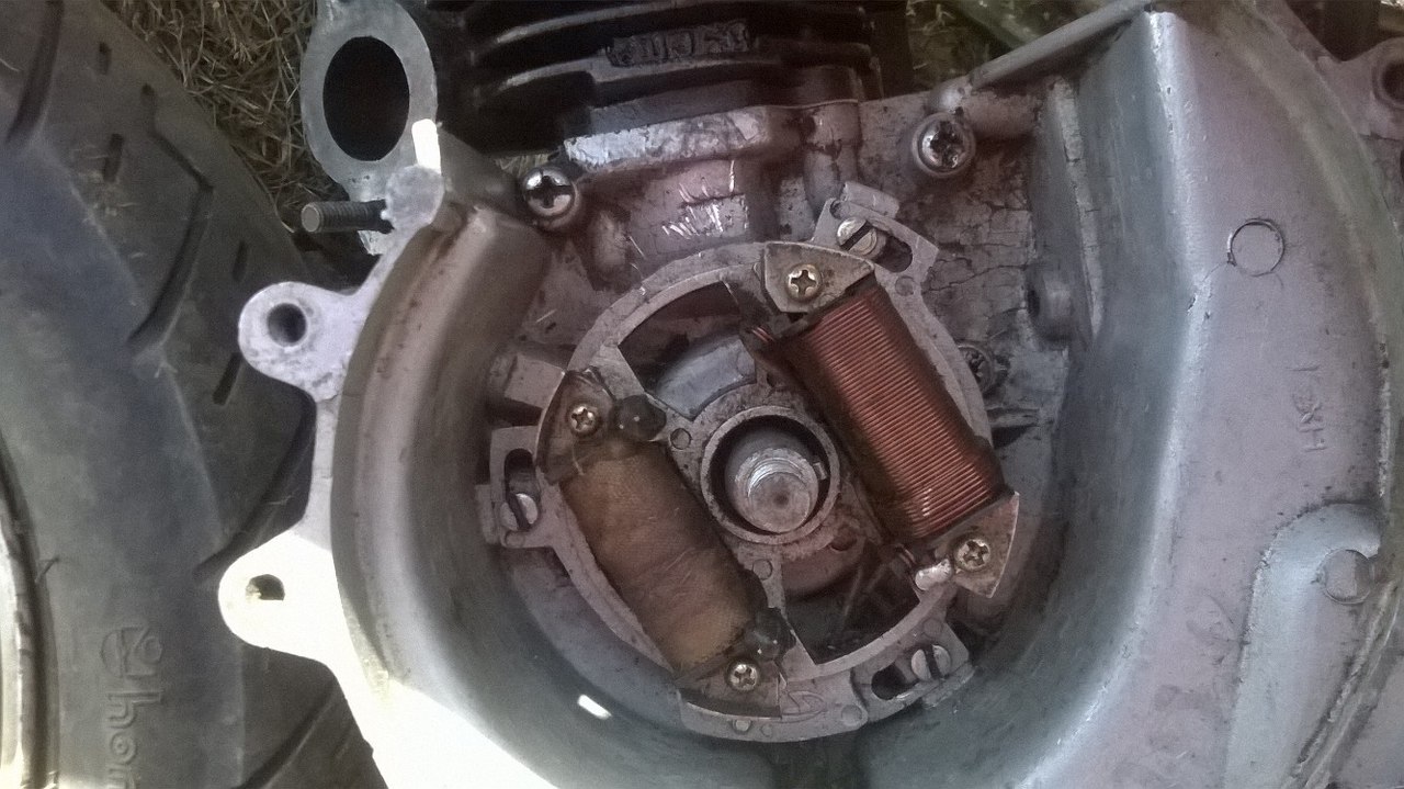

Поменял поршневую после чего скутер не заводится совсем. Компрессия 4 атмосферы всего бензин поступает искра есть, иногда проскакивает хлопки с вылетом огня из цпг (завожу без глушителя) зажигание однозначно стоит правильно там такая система что оно всегда настроено(как я знаю). Есть подозрения у меня на прокладку головки цилиндра возможна ли какая то еще поломка при такой компрессии?
В комплекте с поршневой обычно идёт новая (алюминиевая) прокладка. И паронитовая под целиндр.
 Заголовок сообщения: Re: Нет коммпресси с новой поршневой
СообщениеДобавлено: 07 Май 2017, 23:56
Угу, плацебо правда не всегда действует, особенно в технике.
СообщениеДобавлено: 08 Май 2017, 14:43
Может при сборке поршневой что-то пошло не так?
Может поломал кольца?
Может неверно подобран поршень к цилиндру?
Может замер произведён неверно?
Может лепестковый клапан не исправен?

При сборке ничего не повредил, кольца все в хорошем состоянии, стопора на поршне не вмяты, все хорошо стоит, цилиндр и поршень шли на заказ все вместе все отлично подходит, лепестковый клапан чистил он без повреждений просто нет компрессии она всего лишь 4 атмосферы когда должна быть 8-9 атмосфер
