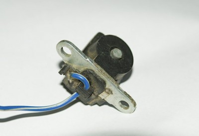

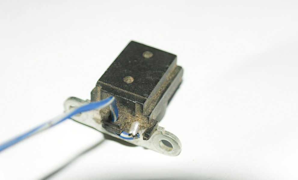

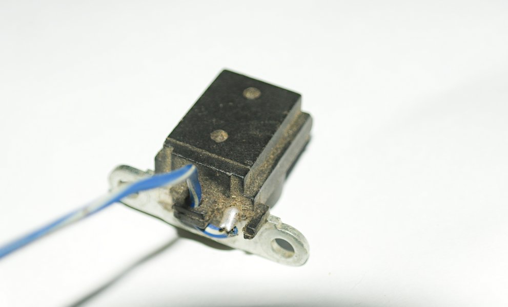

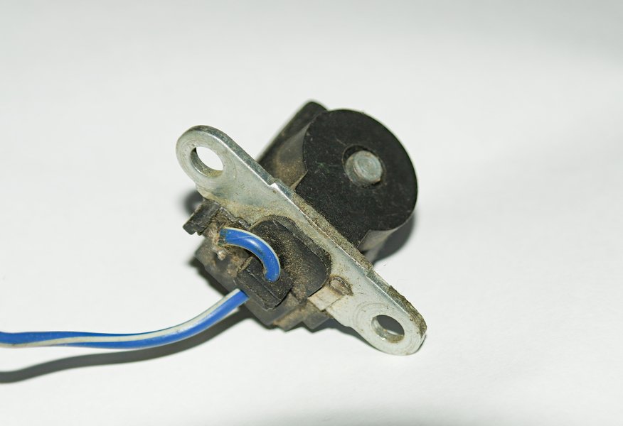

adammexx
Датчик Холла на скутеры не устанавливается.
устанавливается, выглядит он так, скриншот датчик холла https://prnt.sc/fo9g39
 Заголовок сообщения: Re: Не заводится скутер, 50 кубов, 4-х тактный, искра есть
СообщениеДобавлено: 26 Jun 2017, 13:47
adammexx
Вот путать магнитоэлектрический датчик с датчиком Холла грешно.
,,.....Из этого ряда выжили и используются сегодня всего две разновидности датчиков: магнитоэлектрические и основанные на эффекте Холла. Последний тип обладает серьезными преимуществами и потому более перспективен......,
adammexx писал(а):
выглядит он так,
Да. Но к датчику Холла он не имеет никакого отношения. Обыкновенный эл. магнитный датчик Я таких картинок не отрывая задницы штук 100 выложу...
