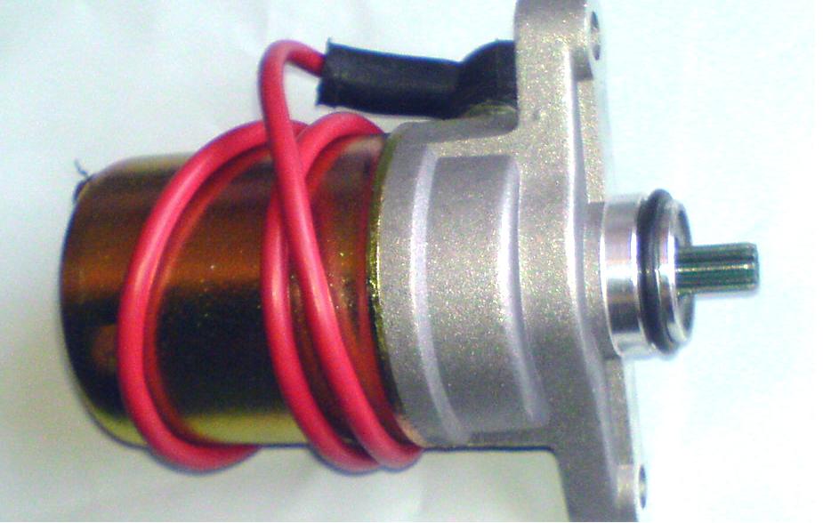

Я так полагаю вот эта штука, стартер электрически, крутит куда то не в ту сторону изначально, что то с ней напутано, то ли в ней самой, толи в проводах.
1.JPG [ 58.66 KiB | Просмотров: 5842 ]
 Заголовок сообщения: Re: 139 qmb (не можем запустить - 2 дня)
СообщениеДобавлено: 19 Jul 2018, 21:48
Александр 2018
Там провод один.
Напутать можно только при сборке, если развернуть корпус относительно щёток на 180 градусов.
