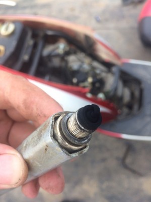

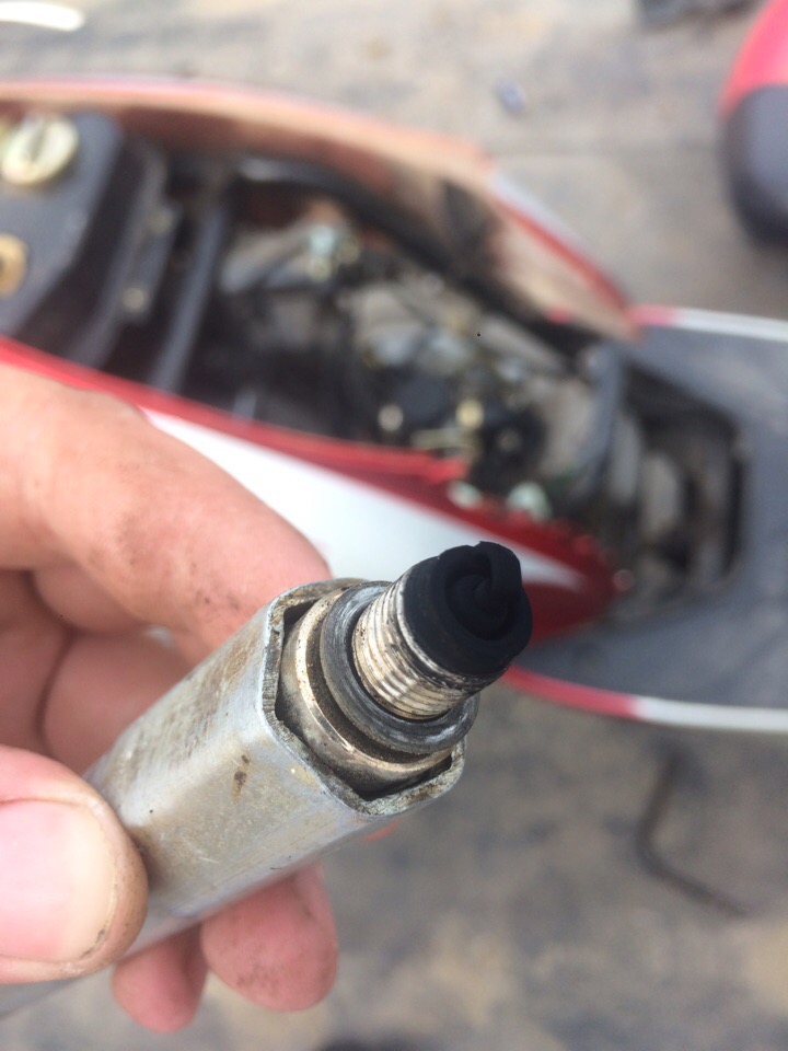

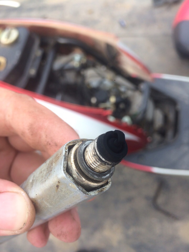

 Заголовок сообщения: Re: Не держит холостые, глохнет.
СообщениеДобавлено: 11 Май 2019, 22:54
Зарегистрирован: 08 Май 2019, 23:56
Сообщений: 13
Скутер: Eurotex Urban Racer
AVK-73 писал(а):
Как только пары бензина попадают в место подсоса- то обороты изменяются(+или- зависит от настроек). Проходить надо все места воздушного тракта.
Комментарий к файлу: свеча вот такая вот
Xq9o0mZmoj8.jpg [ 108.19 KiB | Просмотров: 10420 ]
