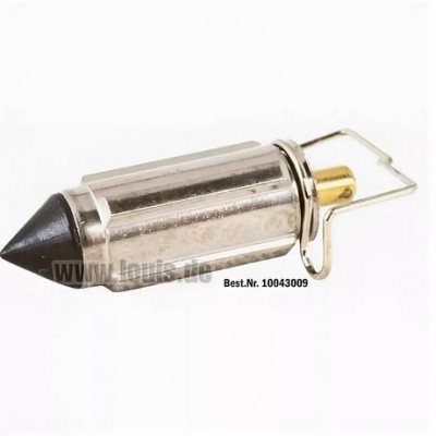

Shelkunchic
Далеко не карбюраторщик, но если льет, посмотри запорную иглу, она пропускает. Там что то надо поджать.???

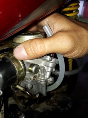

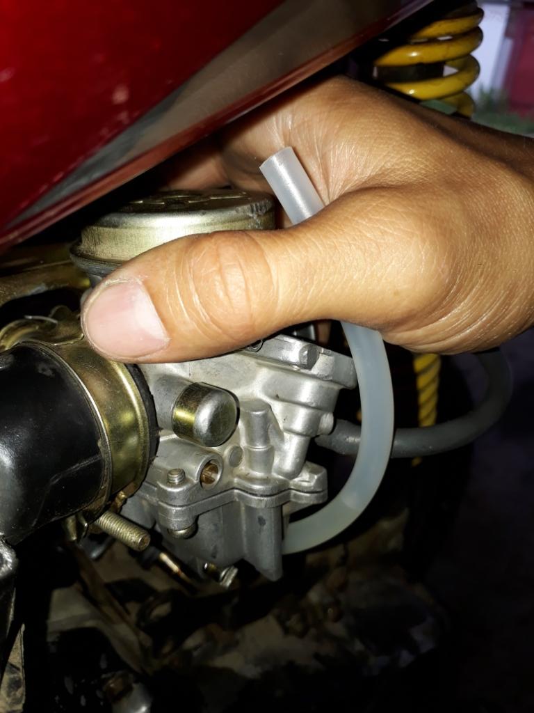

Всем доброго вечера. Сегодня был в гараже. Выставил зазоры клапанов, вытащил поролон из фильтра, и с лапки дёрнул, двиг схватил и тут же затих. И опять двадцать пять, топливо из диффузора в воздухан стало вытекать при попытке завести. Мучить скутер не стал, отцепил карб и проверил уровень в поплавковой камере, вроде все норм.
 Заголовок сообщения: Re: Помыл карб теперь не заводится скутер
СообщениеДобавлено: 22 Jul 2019, 18:02
Зарегистрирован: 20 Jul 2019, 17:36
Сообщений: 24
Скутер: Racer Pirania
Стаж: 0.4
Как-то так...

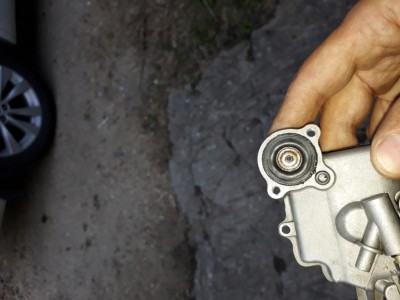

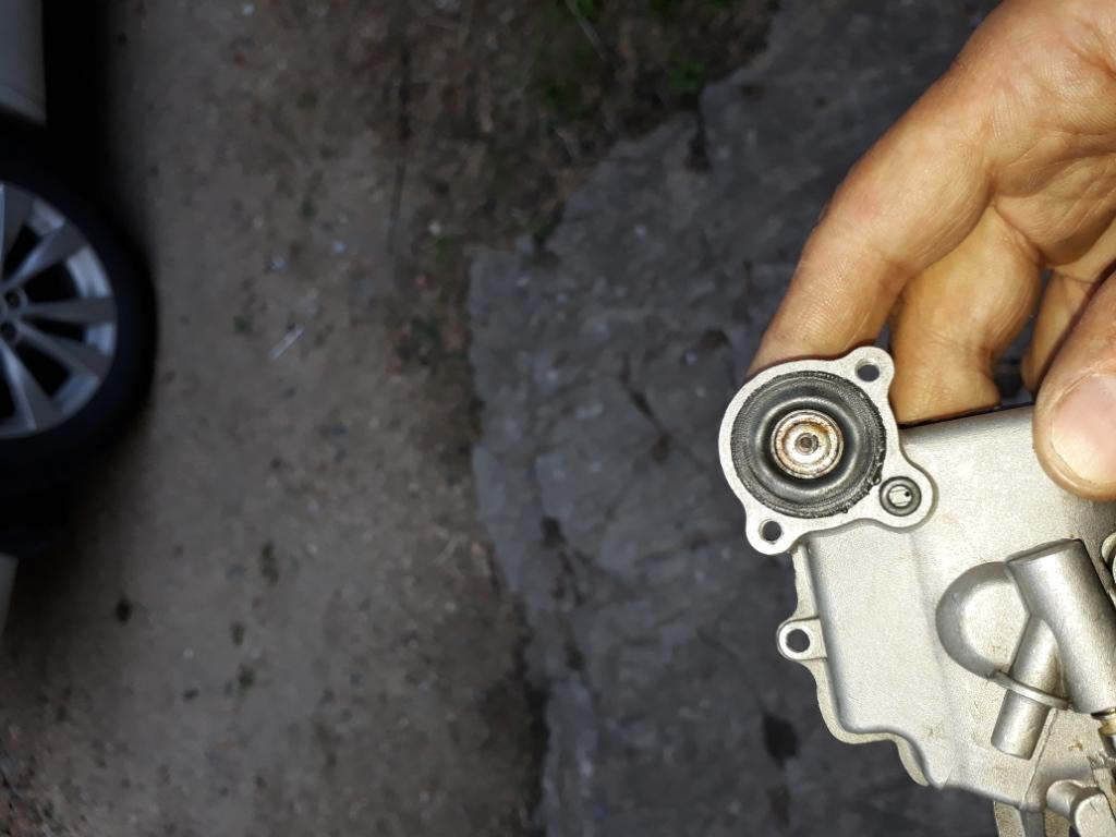

Далее стал разбирать по тихому смотреть где я мог напороть. Так как чистил и вправду карб клинером, то стал смотреть состояние резиновых деталей, все гуд, т.к. все хорошо просушивал. Вот фото мембраны насоса- ускорителя:
20190722_195123.jpg [ 74.61 KiB | Просмотров: 10604 ]
