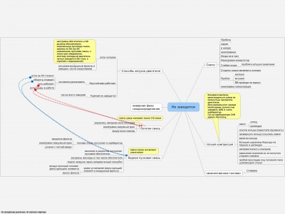

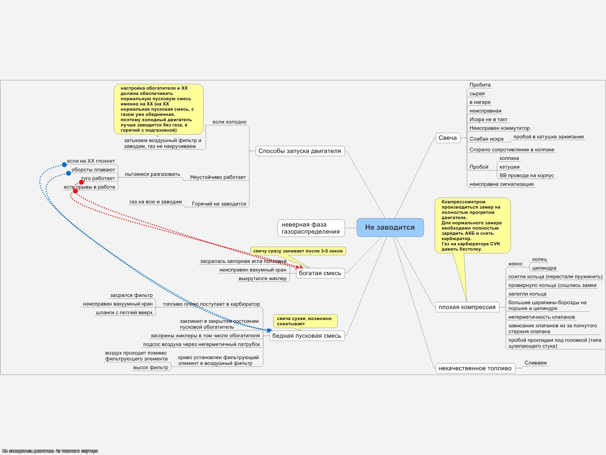

Я ознакомился со статьёй и последующими сообщениями. Смастерил для себя конспект в виде схемы и спешу поделиться с общественностью.
d47eff1077e1.jpg [ 348.28 KiB | Просмотров: 100816 ]

СообщениеДобавлено: 26 Feb 2011, 11:30
Молодец какой хоорошо усвоил :) полфорума уместил в один алгоритм :)
Вот только ошибка в первой подсказке, у нас не авто, а скутер с одним цилиндром, так что будем считать, что на ХХ смесь нормальная, на средних не бедная, а наоборот чуть богатая, а приоткрываем на горячем так как пусковая обогащена открытым обогатителем, который даже в жару +30 через 5 минут уже призакроется. Вот именно для обеднения при запуске на горячую и приоткрываем заслонку, для 2т.
И этот алгоритм не только к 4т относится, для 2т он еще реальнее, вот только нет клапанов и грешить не на что, но добавляются сальники коленвала.
