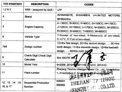

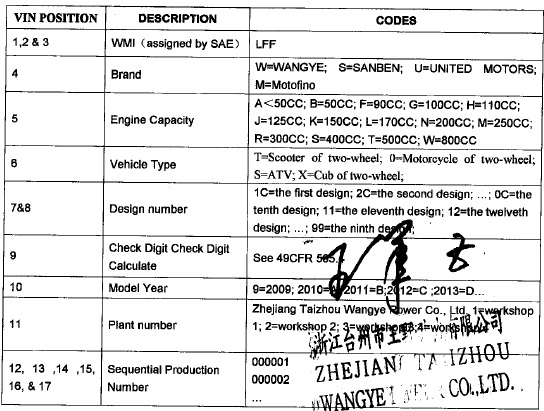

Эпикуреец,здравствуй!!!Объясни,точнее расшифруй ПОЖАЛУЙСТА,что обозначает вот эта абра-кадабра:LFFWBT6C7A1000424.Будь другом,если тебя не затруднит!Я разбиралась,только больше запуталась.Огромное СПАСИБО!!!!! :-[

натуся
Это VIN код по WMI (подробнее в моих постах выше)
Он означает, что скутер произведен на Китайском предприятии
ZHEJIANG TAIZHOU WANGYE POWER CO. LTD.
Сайт предприятия :
LFF - Zhejiang Taizhou Wangye Power Co., LTD. http://www.wangyemotor.com/ (1-й пост этой темы )
Общую расшифровку ПО ЦИФРАМ этой "абракадабры",-как ты говоришь, предприятие дает такую:
LFF.jpg [ 103.1 KiB | Просмотров: 22505 ]
Вот и всё. Как видишь, ничего сложного. Подробно как я это делаю я объяснял на примере Вина Гро (звучит как виагра :-D ) несколькими постами выше. РАзберешься, будешь запросто лохам объяснять. что их "ипонец"или "мириканец" родом из Китая :) Ну или откуда он будет. Списки практически всех кто в мире производит мототехнику есть в той же теме.
