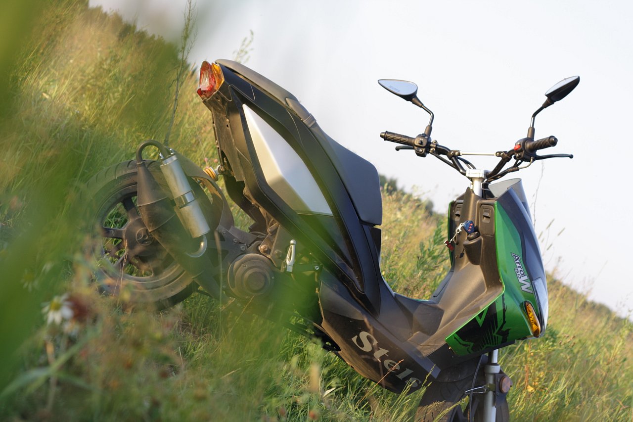

Комментарий к файлу: Вот мой прошлый (возможно и видели где)))
