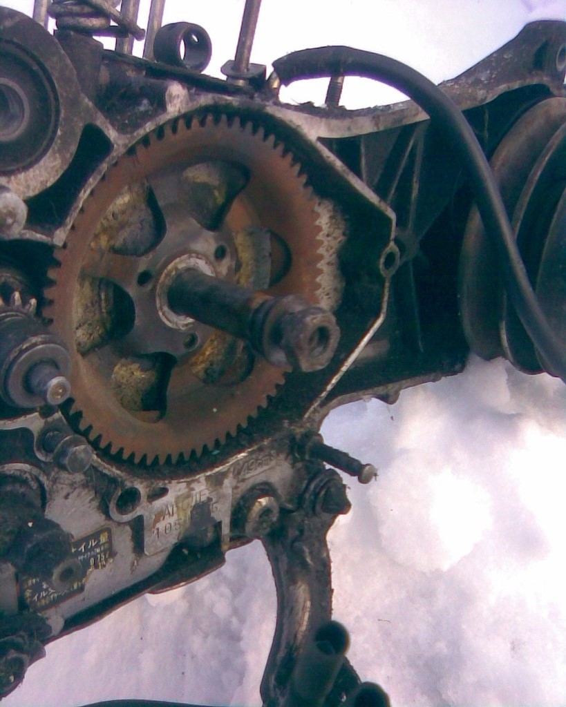

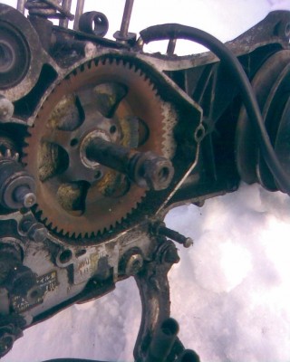

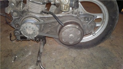

Комментарий к файлу: диаметр КВ 15мм, зубчатый венец 144мм
belarus_062.jpg [ 55.12 KiB | Просмотров: 6837 ]
*DONT_KNOW* *DONT_KNOW* Не нашел в магазине, только картинку
 Заголовок сообщения: Re: Передний вариатор с Китая на Хонду-Вокал 1983г
СообщениеДобавлено: 14 Dec 2013, 11:27
Сообщений: 730
Стаж: ¿
Там всё своё, оригинальное. Ищите на разборках, в скутер-сервисах

А если вариатор такой попробовать http://moto-grip.com.ua/variator-jcosta купить,как ?

Вещь хорошая, но у вокала размеры деталей свои, и аналогов нет

Выбросить -оптимально?

Повторюсь, я бы на вашем месте поискал (в яндекс-картах, 2гис, гугле) ближайшие скутерные разборки, обзвонил-доехал. Эх мне бы стартер, генератор, да фильтр с него...

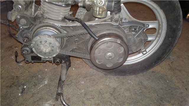

Если уж на то пошло, на моем вокале вариатор уже сборная солянка; втулка родная, остальное от джога90 (отверстие в упорной пластине расточено по валу, у ямахи там шлицы). Но вам, как понимаю, и щеку надо (может подойти от дио с тонким валом), и втулку искать либо точить...
Зы. На дроме смотрю хаете цепника своего, и зря- с горки он должен 50 ехать хотя бы (а с 47мм поршневой и в горку также), нездоровится моторчику вашему явно

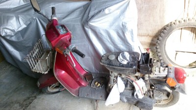

Цепника своего я быстро запустил- а малость не разобрался со спидометром- с горки 30миль, а не 30 кэмэ.
А вариаторную солянку на мое одоробло и я потихоньку как то заскирдую с какой то херни , если не выброшу. ]:->

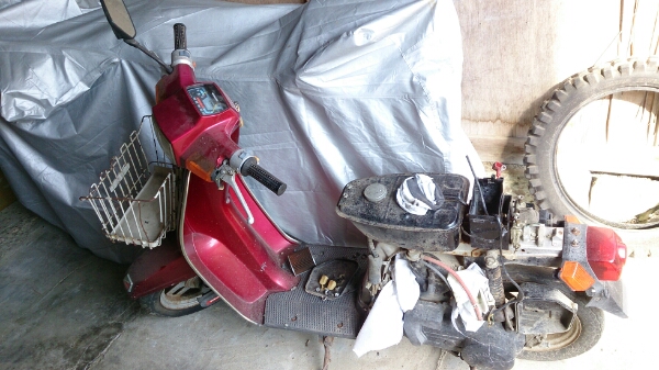

pop.jpg [ 183.7 KiB | Просмотров: 6622 ]
СообщениеДобавлено: 23 Dec 2013, 18:59
Зарегистрирован: 02 Oct 2013, 07:25
Сообщений: 27
Откуда: Донецк
Скутер: Кануни 100 сс, Ковровец 175сс
Интересно, в моем японском хламе стартер и генератор присутстуют?... Нравится мне шариться по ипонским аукционах, радоваться,что утильщики и старьевщики аукционные пишут, что "... проворачивается оно... шумы присутствуют, продается дешево... с пониманием... не возвращается... доставка бесплатная по островам..." :004 классные аппаратики пихают на аукционах с плюсом тысячерейтинговые лотовладельцы.
Знатоки китайского Флайба есть.Моего Флайба, что теже знатоки не советовали покупать.Тем не менее купил , разобрался , легко купил в первом встречном магазине все, что было надо.И Флайбик поразил простотой и доступностью- завел легко и покатился.
Знатоков ипонского вокала не нашлось.Запчастей нету.На аукционе жулики пиханут с молотка не по бросовым ценам , а шкуру сдерут а то и три за шото похожее на голимый вокал.Даже мануал проблема проблем.Единственно верное решение- продать в три дорого или выбросить...
http://volnovakha.don.slando.ua/obyavle ... 8fN6X.html :005 :005 :005

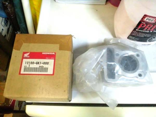

wyjps1711-img600x337-1386034171diiqvg14792.jpg [ 192.09 KiB | Просмотров: 6580 ]
В принципе можно добавить ссылку на японский аукцион- по вокалу остатки со всей Японии- цилиндр,несколько книжек, разобранный мапедик Вокал за 10 баксов.Голимо кароче и в Японии, вариатора не разживеся и не расскажут и не покажут что прилепить http://injapan.ru/search/do.html?query= ... &attempt=2
Тему можно закрыть, чтобы зря в нее не влазить. :-!

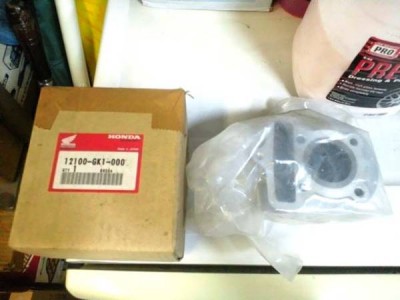

inp1219-img600x450-1369409160pk1qxm51586.jpg [ 26.78 KiB | Просмотров: 6580 ]
Совершенно ничего нету на Вокала. :-!
